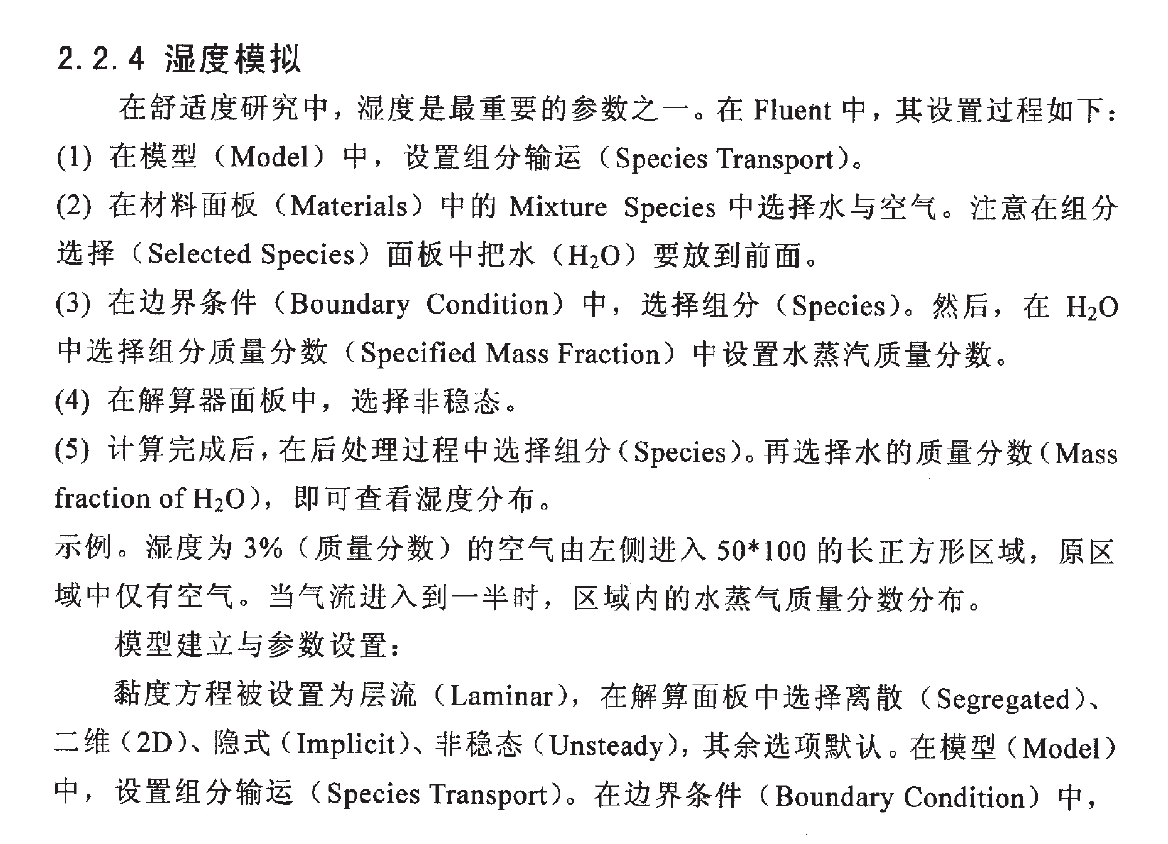

因课题需要用fluent计算一封闭舱中的温度场和湿度场(该封闭舱中有产湿源)。因为我初步接触fluent的应用和一些传热学知识,所以遇到些困难。所以冒昧向各位请教以下几个问题:
   1 我用无反应的组分输运方程计算相对湿度,请问产湿源是加在方程的源项中吗?怎么加?应如何处理该产湿源?
   2 有没有算相对湿度的其他方法?
   3 若我的思路正确,应如何实现?请大虾简述下思路,我应着重学习fluent的那些相关知识?
     以上问题希望各位能在百忙之中解答一下,不甚感激!!

fluent中直接由相对湿度显示,只要你组分中包含 water vapor
发表于 2012-9-28 08:23:02 | 显示全部楼层
可以说的具体点吗?因为温度我已经算出来了?就是不知道湿度再怎么计算设置,我是参照这个来设置的,就是好像算出来的不对
发表于 2012-11-26 08:10:06 | 显示全部楼层
species最后一个显示的就是相对湿度,你需要多试试
