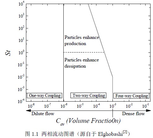

气固两相流的固相的浓度,速度等可以用PIV测量吗?
如果固相浓度太大,是不是对PIV测量有很大的影响,会不会导致PIV不能测量呢?

可以测稀疏两相流的颗粒浓度,以颗粒的体积分数作为判断阈值,理论上小于0.001都可以,不过当体积分数超过0.0001~0.0004对气相场的干扰就很大了,但是对于颗粒浓度测量的影响不大。
