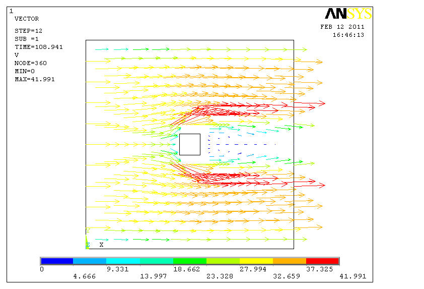

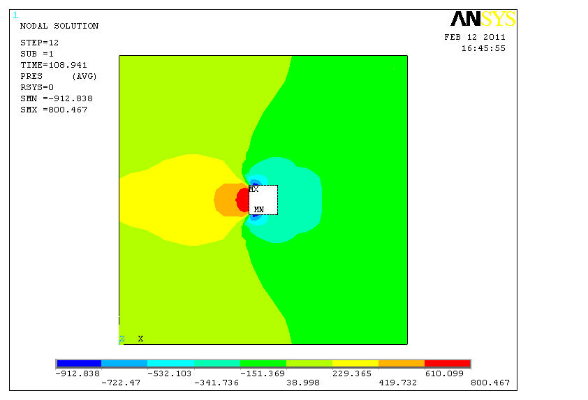

采用初速度为30,压力为562,模拟后压力为-912和800,计算体型系数为-1.6和1.4,为何和《建筑结构荷载规范》上给的数据不一样呢?请高手指点

风速图
风速图如下

你说的跟风洞有什么关系。不就是你觉得自己的CFD算的不对吗?
这里的原因会很多。还有你的那个指南上的东西,对的可能性也不大。
说说你的 (1)雷诺数,马赫数,(2)计算域,(3)网格密度 (4)边界条件
然后算一下 阻力系数。这时候可以对比过去的经验数据了。

条件
1)雷诺数为1.99e9,2)中部模拟一个建筑物为100*100,流场区域为1000*1000,流体性质为空气,3)边界条件,入口速度为30,上下两边的速度为0,中部的方块的速度为0,出口的压力位0

雷诺数怎么高,用无粘的计算应该可以。可能网格要稍微密一些吧。顺便问一下,结果差多少?

回复 6# 通流 的帖子
我模拟的是空气中的建筑物的压力,雷诺数比较高,上面是数据,你也帮忙给验算一下。根据算的结果,体型系数为-1.6和1.4,根据荷载规范的给的数据位-0.5和+0.8,差距太大,所以我认为有问题。
顺便问一下,主要是要中部障碍物的表面压强,结果输出时是采用pressure还是total stagnation pressure?
thank you!

发表于 2011-2-14 11:04:43
这个我不懂。
用pressure.

发表于 2011-2-14 14:55:00
一个叫静压,另一个叫总压。
如果不明白的话,找本书看看。
