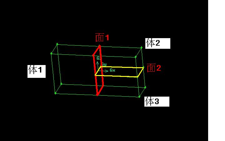

假设三个实体几何模型比较复杂,为简要探讨问题,简化为如下图的三个实体,因为网格划分各式的不同,重合面之间为disconnect(也就是说任意两体的重合面有两个面),边界条件设置:体1、体2和体3的交界面为分别设为A、B和C,格式均为interface,
导入fluent进行grad interface,问题是体1要分别和体2及体3进行设置,是要一起设置呢?还是分开设置(体1与体2进行一次,然后体1与体3也进行一次)?
有人遇到过吗?有高手知道吗?谢谢指教。
 楼主| 发表于 2011-1-31 21:24:30 | 显示全部楼层
貌似interface zone1选面A,interface zone2选面B和C,是否正确?

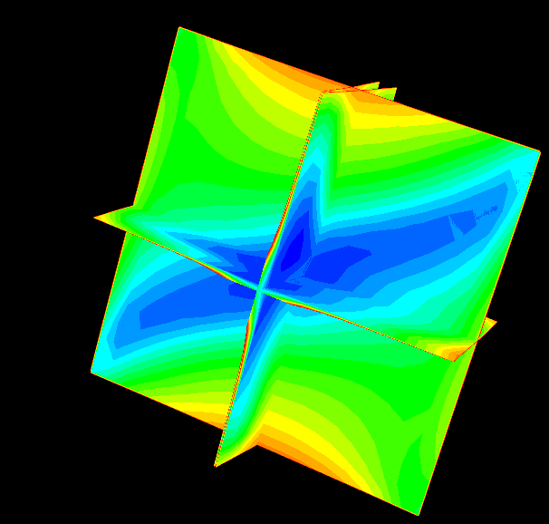

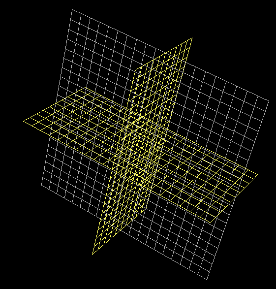

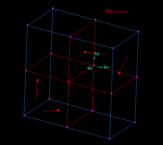

对于楼主的问题,
首先在网格划分的时候形成四个区
如图2:
然后将四个区的交界面分别interface,
如图3

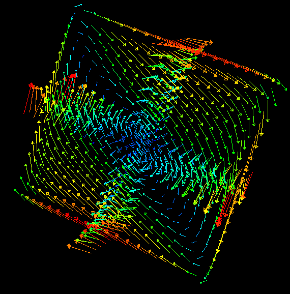

这样做的结果会在fluent里有下列提示,这个提示经查资料,有人说没问题,证明如图4,图5中,流体域确实是联通的,否则每个区应该形成自己的漩涡
Note: zone-surface: cannot create surface from sliding interface zone.
Creating empty surface.

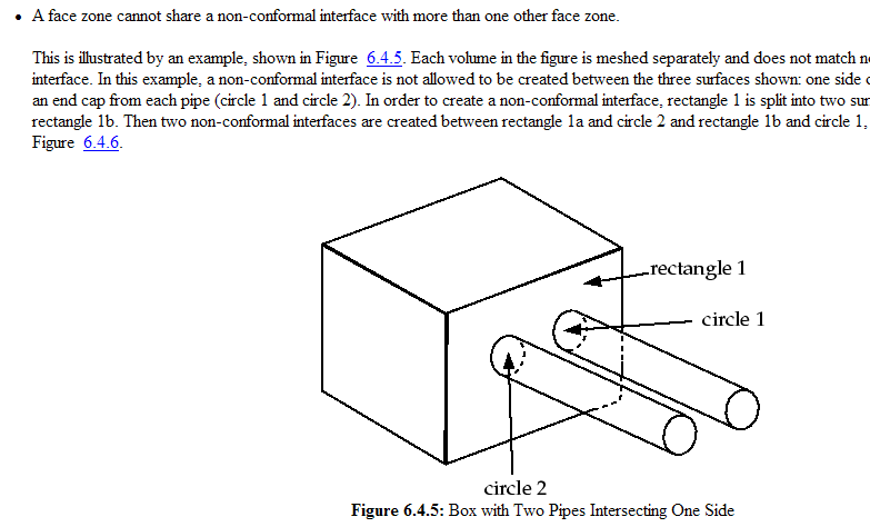

发表于 2011-2-12 22:01:15 | 显示全部楼层
面2处采用1对1的interface配对没有问题。
根据目前的情况面1处应采用1对2的interface设置。
原因:
1,interface配对时不允许引用一个面两次,所以如果体1上只有一个交界面,“体1与体2进行一次,然后体1与体3也进行一次”的策略不可取
2,fluent允许1对2式的interface配对方式,以及允许配对双方不完全重合,参见fluent中关于interface的帮助
3,如果希望采用“体1与体2进行一次,然后体1与体3也进行一次”有可以,不必将体1继续分割,只需用将体1在交接面处split成两个面就行了。
[ 本帖最后由 along304 于 2011-2-13 09:22 编辑 ]

发表于 2011-2-13 19:14:56 | 显示全部楼层
fluent6.3.26的帮助文件中user‘s guide:6.4 Non-Conformal Grid有一部分说明
另外一部分是实际做case时总结的,不太能找到出处了
[ 本帖最后由 along304 于 2011-2-13 11:17 编辑 ]

发表于 2018-1-27 09:29:17 | 显示全部楼层
我的建议是楼主将面1分割成两部分,分别于体积2,体积3组成两个interface对。
