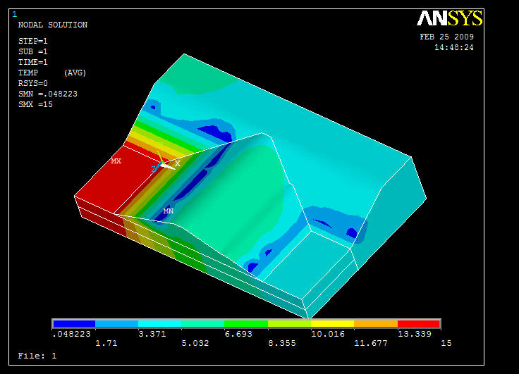

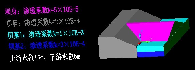

下面是我准备做的一个三维渗流的例子:

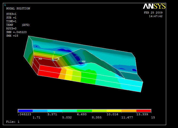

如果不考虑自由水面,计算结果如下:
