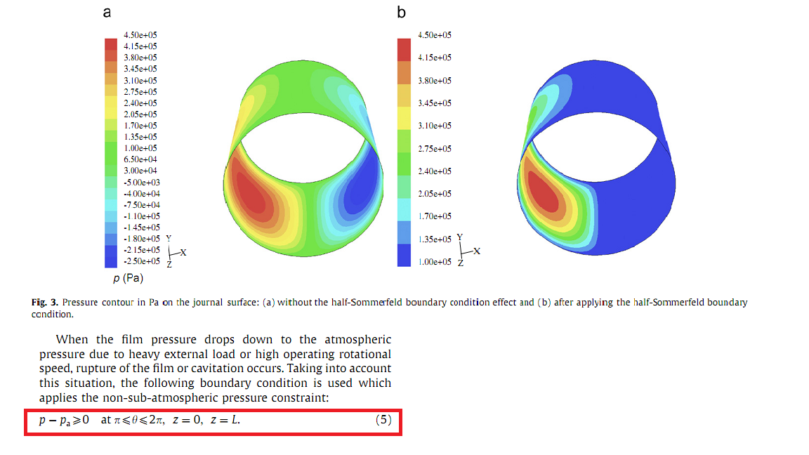

如下图A的轴承油膜压力模拟中产生了负压力,有篇国外论文利用UDF的边界条件(5),即可转换为图B的效果,但是作者没有具体说明,因为我实际要结局的情况也类似,所以想请教这个应该怎么UDF中的什么define语句?最好能具体解释一下,在这里,先谢各位谢高手指教了!

观楼主附图所说,实际这种效果是因为使用了半索末菲边界条件才出现的,于是udf就是要实现这个半索末菲边界,可不是什么udf就能转换A到B,呵呵
A图在未使用半索末菲条件时,图中的压力最低值达到了-2.5e+05,不知道楼主的环境压力是多少,显然这个值是不合理的,
至于B图,如果单纯是条件5在起作用,那就是将左图的低于一个大气压的地方置零了
如果图示是一个边界,可以考虑使用profile宏,
#include "udf.h"
DEFINE_PROFILE(Static_P,t,i)
        real t, sp;
        face_t f;
        begin_f_loop(f,t)
if (F_P(f,t)<1e+05)
                  F_PROFILE(f,t,i)=0;
else
                 F_PROFILE(f,t,i)=F_P(f,t);
         end_f_loop(f,t)
这是静态赋值,仅供参考

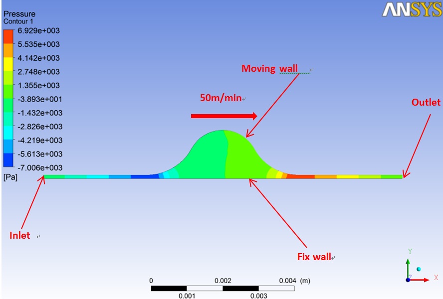

下图所示,上部分曲线我定义为moving wall,以50m每分钟的速度向右移动,左右两端分别是inlet和outlet,下面直线我定义为fix wall固定不动,中间部分均为液体,这样中间的液体会产生压力,我想用去掉负压力,用了你给我建议的宏编译了pdf,因为目前只有定义4个边界条件,我不知道如何激活这个pdf,以实现低于一个大气压的地方置零这个边界条件,我是否要用另外的宏来定义?另外一个朋友让我用DEFINE_ON_DEMAND这个宏,不知道是否可以?

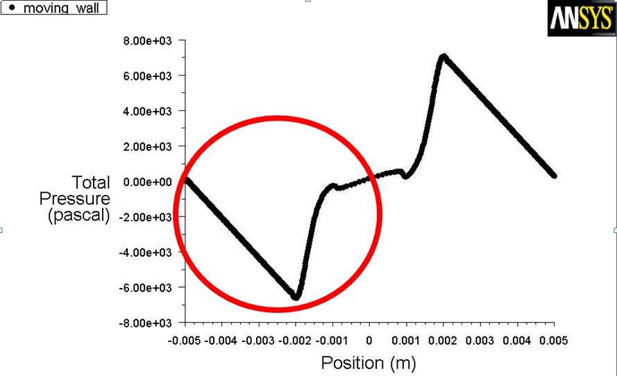

对应上图,下面是对应在moving wall上的total pressure,红圈里即是产生的负压力,这个我必须得去掉置零,否则我后面没法进行压力大小的比较
发表于 2011-2-4 08:16:44 | 显示全部楼层
D:\Program Files\Fluent.Inc\fluent6.3.26\help\html\udf\node27.htm
兄弟,你要处理的区域属于流体域内部,不是边界,因此不能使用profile宏,profile宏只能在边界处使用,之前给出profile宏是因为不知道你的的使用范围是在哪儿,只是个示例性给出而已,
有朋友建议使用 DEFINE_ON_DEMAND ,我看了一下,这个的确可以用,参考帮助文件中的例子即可:
这个帮助文件的最下方提示了如何调用这个宏,
Hooking an On-Demand UDF to FLUENT
这个例子里是输出了温度的相关信息,并没有改变流场信息,你修改的时候只需将温度的部分改成自己需要的即可,也不用求平均
C_P(c,t);   /* cell上的压力 */
