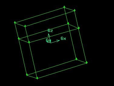

请问下,对这个体在GAMBIT中SPLIT分了2个体,然后中间的面怎么设定阿,只要设定INTERFACE么?我只设定interface,但怎么倒入后说 WARNING: Unassigned interface zone detected for interface 4

不知道你的意思,你是想设置不同的区域?直接的split,选上connected就ok了,自动的设置内部区域,要是流固耦合,自动设阴影面。

液体先进入上部,在里面液体不旋转,然后进入下部,液体旋转,所以想分块,就是这个意识。不知道怎么做,谢谢解答!

中间如果两层面就用interface,然后在fluent中定义两两配对
中间如果是一层面就用interior,
计算效果是一样的,关键看前面的几何处理是留下两层面还是一层面
详见interface帮助。
另外用face connect 和disconnect功能,可以实现单层面和双层面的转换

流动区域的内部,不用定义
