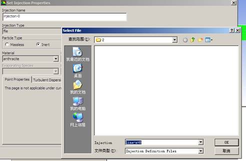

本人在设置一个简单的离散相模型时遇到一个问题,求fluent高手指点,感激涕零:
FLUENT离散相模拟中定义Injection的injection type时除了group,single等之外还有一个file类型,按照fluent里面的话说可以opens the Select File dialog box, in which you can select a file containing the injection definition (when file is selected as the Injection Type).而这个file类型的文件按照fluent里面的说法可以在后处理的Sampling of Trajectories里面生成,我通过这个生成了一个.dpm类型的文件(也就是包含了这一截面离散相信息的文件),想通过file的途径定义到到另一个模型里面去,可是在设置的时候没办法读进去,不知道是什么原因,希望有了解的能帮忙指点一下。Select file时.dpm、.c、.txt格式的文件都打不开,那能打开什么文件呢?

格式如下,文件扩展名*.inj。如果用采样文件,需编辑一下,把第一行删除。
颗粒信息的文本文件,文件包括一行或多行数据,每一行代表一个颗粒包。文件格式为:
(( x1 y1 z1 u1 v1 w1 diameter1 temperature1 mass-flow1) name1)
(( x2 y2 z2 u2 v2 w2 diameter2 temperature2 mass-flow2) name2)
(( xn yn zn un vn wn diametern temperaturen mass-flown) namen)
其中,x,y,z为颗粒包位置在绝对坐标系中的坐标;u,v,w为颗粒包的绝对速度;diameter为颗粒包所代表颗粒的直径;temperature为颗粒包温度;mass-flow为颗粒包质量流量;name为颗粒包名,可略去。所有数据使用SI单位制。

问题解决了,谢谢xrs333了~~~
