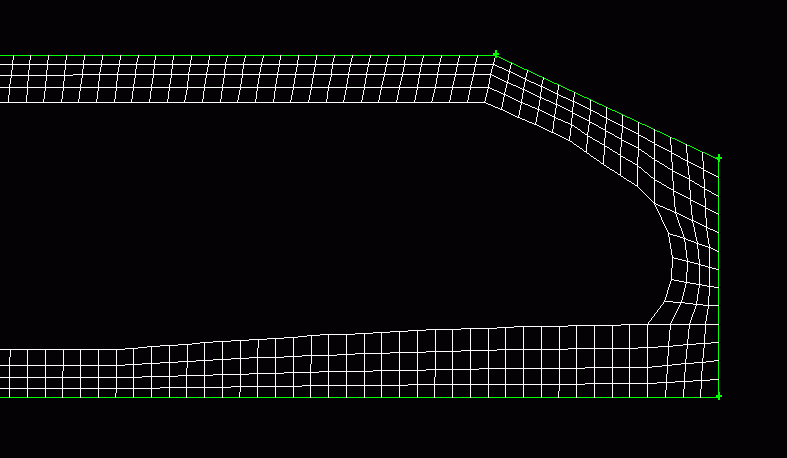

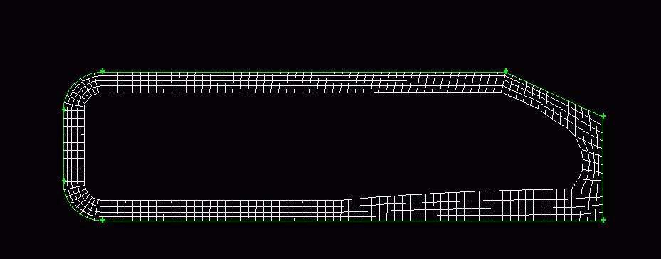

下面图片是我对一个面里的各条边用边界层划分网格,但是右边部分的边界层不是直线,这到底是什么原因? 我试着将几个顶点类型改成end或者side,但没起作用,希望路过的人帮忙解答。谢谢

以下是局部图,边界层出现弯曲

这是因为你的拓扑是错的

试试把那些点的类型改了试试!

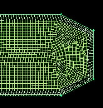

是这个意思不?

回复 6# liuti2089 的帖子
是啊,你是改顶点类型了吗?

改成
side
就行了。

呵呵,今天这么设边界层就没问题了
