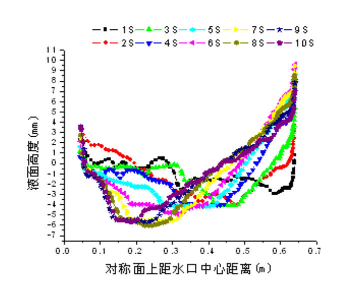

求助,请问下面的二维图是怎么做出来的?

求助,请问下面的二维图是怎么做出来的?我做的结晶器的液面波动。

origin做出来的吧

那请问各位高手,从fluent中导出什么格式的数据,或如何导出数据,数据怎么排列才能得到这个图。不知道数据如何导出,谢谢了

xy plot
