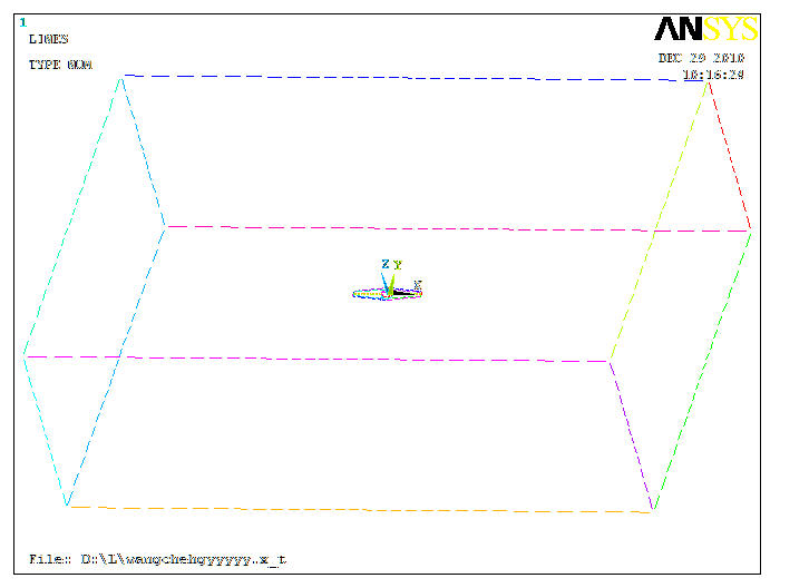

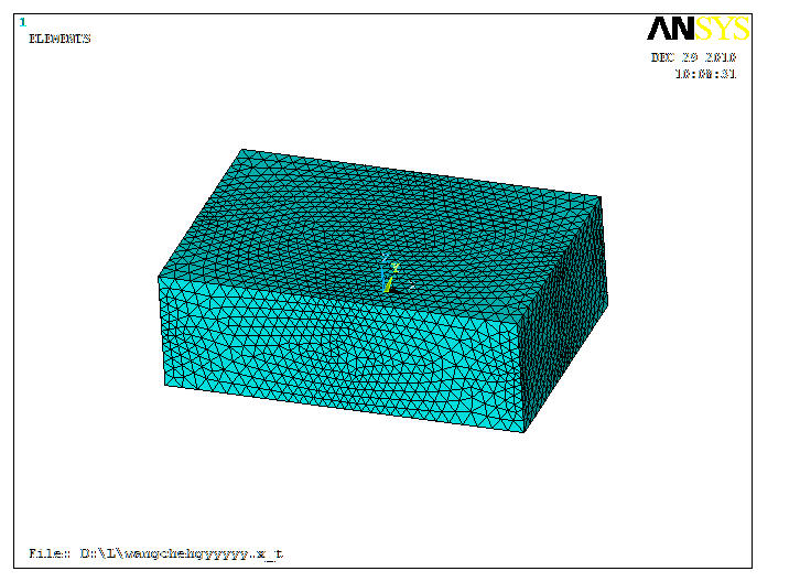

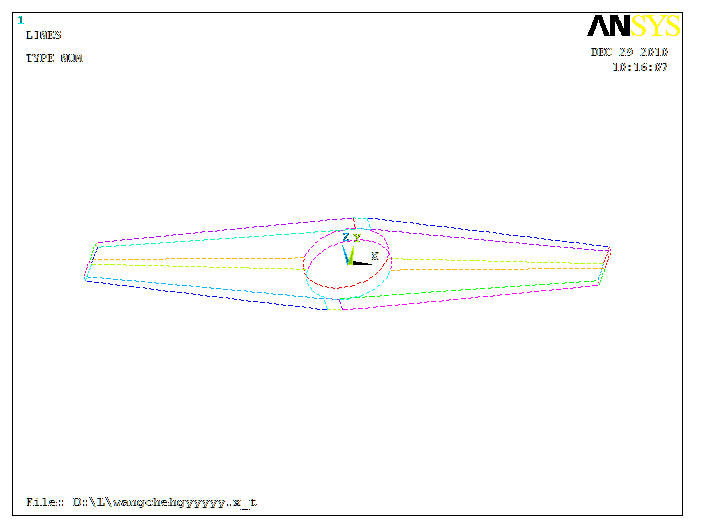

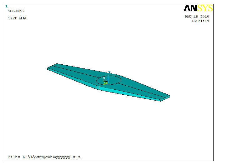

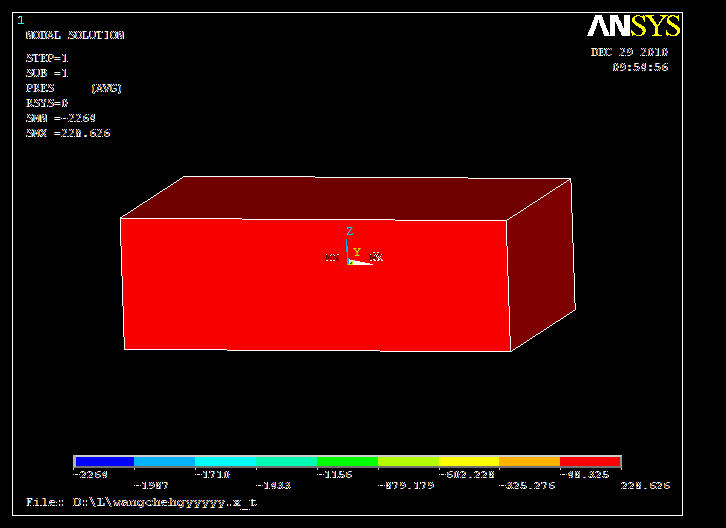

一个长方体盘在空气中旋转,转速是400r/min,分析它所受的空气阻力,模型如下。分析得到的结果如下,不知道结果是否正确?从长方体外面看,应该是一个数值还是应该不同数值,渐渐过渡变化的呢?流体域的外边界条件应该怎么加?我把长方体的六个面都加上了压力为101325pa,速度都为0,行吗?我只能看到长方体的压力数值,怎么才能看到那个盘的受的压力呢?是后处理的问题吗?请各位高手帮忙解答,谢谢了!
