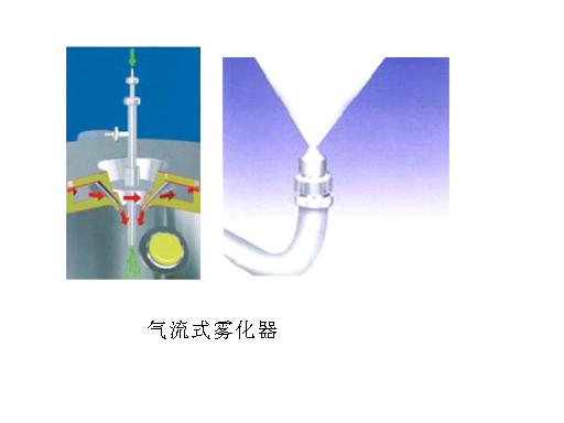

各位朋友,我现在喷雾的模拟,简单结构类似下图(喷嘴结构),中间走液相,周围走气相。采用离散PDM模型。但在设置离散相的时候,在Defining Injection Properties面版中,我的液体是作为粒子(液滴)加入的。问题如下:
     1、粒子的颗粒大小是不是就可以根据供应商提供的参数确定就可以了?
     2、研究目的是考核购买的喷嘴以及工况条件对喷雾效果(出喷嘴后粒子的大小以及在空间分布)的影响?
     3、您觉得喷雾模型该选那个最合适:我目前选的是气体辅助雾化模型。
     4、一些参数的设定:XYZ位置作为粒子进入位置(相当于一个投粒子的位置),注入管的管内径和外径决定了液膜的厚度,具体影响在哪里,厚度=1/2(Dout-Din);气液相的相对速度,液流破碎常数(sheet constant)、线性液膜直径(ligament constant)以及分布指数(atomizer dispersion angle)这些该怎么确定了,针对不同的物系有没有现成的经验公式或者常数?是不是由这些参数Fluent就可以计算出图示喷嘴喷出的粒子大小?
     5、我是做喷雾冷激的,涉及到液体颗粒在空气中的蒸发气化,具体设置的时候按照Fluent中文帮助是不是就可以了?
     各位能否帮忙解答下吗?

DPM模型的atomizer不是干这个用的。

DPM模型的atomizer主要是用来做什么的了!请版主详细的解释下,我很很多做fluent对这个真的很感兴趣的。谢谢版主啊 \(^o^)/~
发表于 2010-12-27 11:51:32 | 显示全部楼层
atomizer仅仅是用来定义injection的,是提供颗粒轨迹计算初始条件的一个集总参数模型。
坛里有好多这方面的贴。
