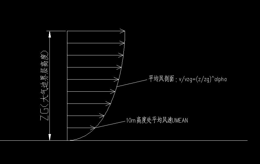

发表于 2011-1-8 10:51:54 | 显示全部楼层
3楼朋友能否画个简单的示意图?这样更清楚一些。谢谢
发表于 2011-1-10 10:52:21 | 显示全部楼层
发表于 2011-7-27 10:43:26 | 显示全部楼层
对楼主的感激之情犹如滔滔江水连绵不绝。小弟这里调用了!
