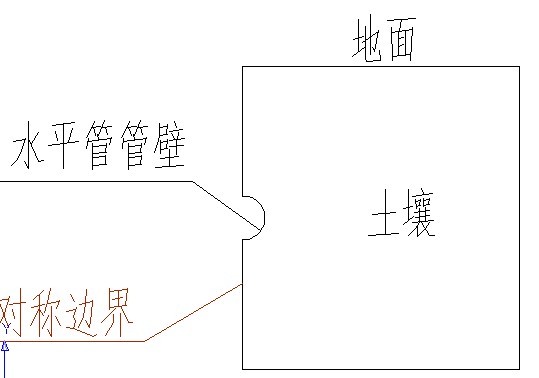

土壤源热泵地下水平埋管周围温度场的模拟,主要是网格划分和边界条件设定,谢谢各位高手指教

为什么要用 CFD模拟?你把问题描述一下。

我就会点CFD,主要是模拟传热,地下水平埋管走液体,模拟管周围土壤温度的变化

土壤的物性怎么定义啊……

这种问题有解析解的,任何一本传热学教材里面都有。

我觉得问题的关键是土壤的物性,土壤是很复杂的多孔介质,还涉及到了热湿耦合……
看你想做到什么程度了
