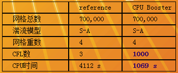

NUMECA公司作为最具创新力的CFD软件公司,再一次革命性的推出先进的加速收敛技术CPU Booster。该技术采用强化隐式算法,对于计算速度的提高有着质的飞跃。经过大量的基准算例证明:新算法收敛时间平均为原来的1/6,并且计算精度完全得到保证。原有的求解速度是其他CFD商业软件的3~4倍左右,新的强化隐式算法求解速度将是其他CFD商业软件的20倍左右。高精度的计算结果和极短的计算时间使其成为目前世界上卓越的求解器.
还有他们rotor37,说得那么好.

CPUBooster这个功能感觉也挺新奇,关键是CFL可以给的很大,这个势必会导致计算速度非常快!本人曾试过,确实收敛很快,但不知道里面的玄机

不知道什么基本原理,个人猜测是改进的隐式残差光顺,否则不可能不增大计算量,而能增加CFL数。
