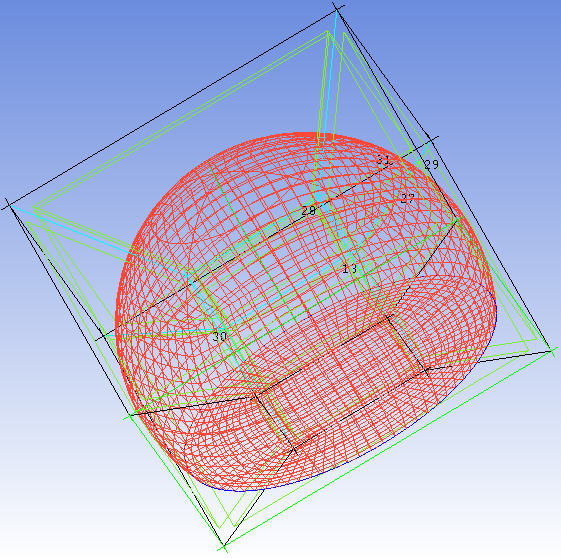

向各位请教:一个球体被截取一部分之后,如何对剩下的部分划网格。

见一个block,使用O-split创建C型网格就可以了

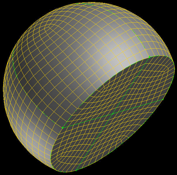

gambit也简单,劈成四块,icem可以这样O

gambit用的不错嘛!里面是不是建立了一个方形啊?
gambit切起来麻烦!ICEM方便不少!
浪子轻狂
浪子轻狂
9578

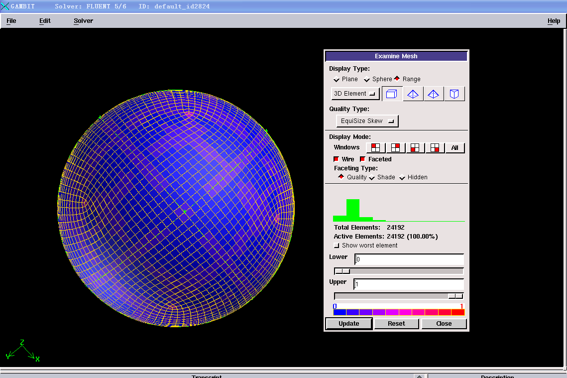

发表于 2013-3-29 08:44:11
回复 10# 5超7 的帖子
这个还真是gambit简单,一分钟搞定
5超7
5超7
7074
发表于 2013-3-29 19:55:52
回复 11# 浪子轻狂 的帖子
呵呵!像浪子大哥这样切的话,我以前也画过,hex+trimitive,一分钟确实可以搞定!
