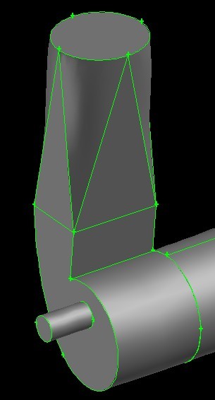

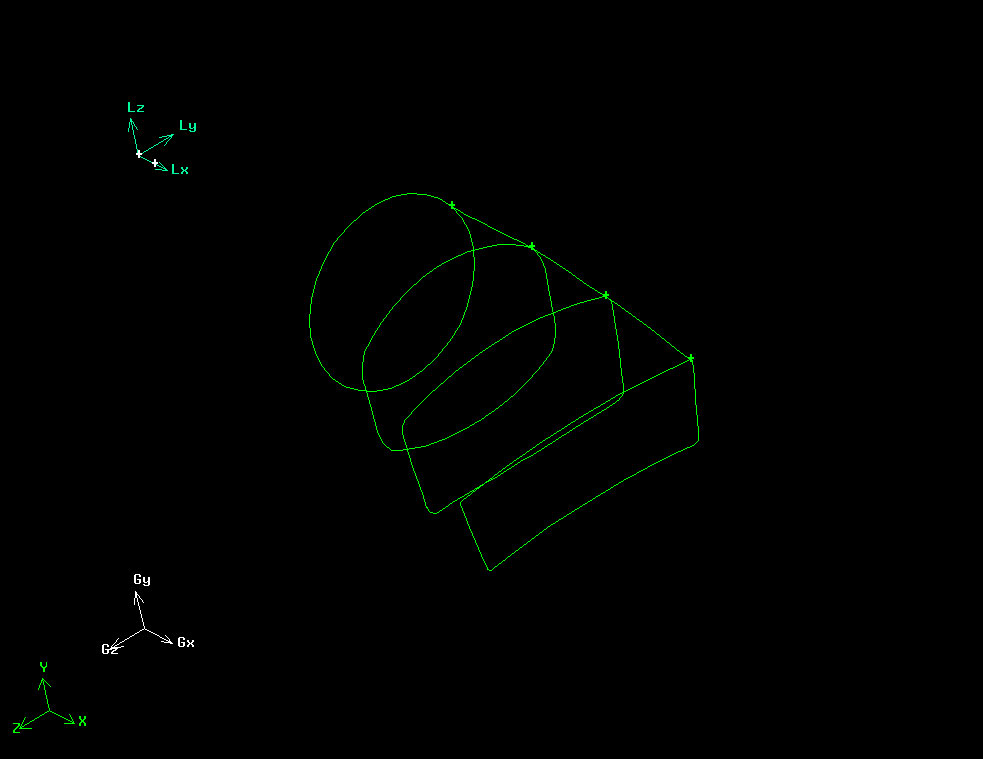

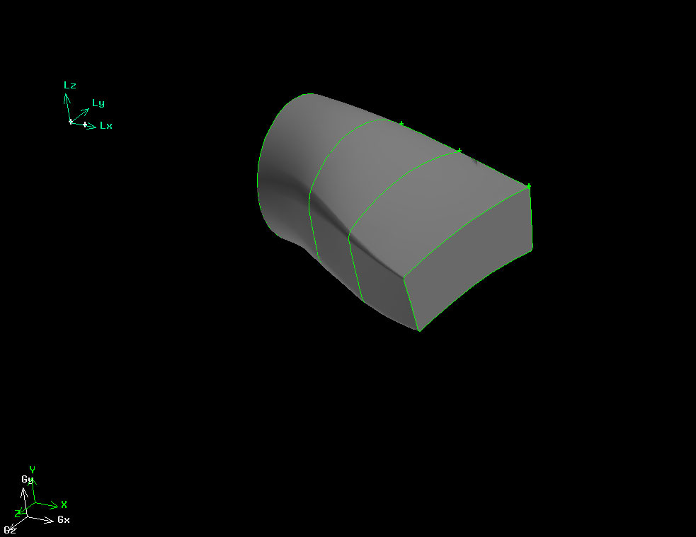

请教一个下,一个圆转方的模型在gambit里该怎么画,网格质量会比较好一点。贴图如下  顺便把这个模型文件传上来,大家帮忙看看

gambit里头不好画,我的图里头也有圆变方,就是在圆的部分找四个四分之一点,然后方的部分也有四个顶点,然后组成面再组成体,至于网格的话,就画成四面体网格了。。。
发表于 2010-12-15 12:08:39 | 显示全部楼层
简单点的方法
上下采用pave,侧面map 体cooper
这样网格质量会很好的,这个模型压根就不难画网格,如果gambit连这个也搞不定,那它真是太烂了。

我认为也不一定好,两头pave可以,一头是圆,一头是方,pave的结果肯定不一样而且差异大,最后cooper的source你选择哪个面?

大家看看这个圆变方,怎么画网格好一些?

没有想到还有不少热心人,在此谢过了!这个问题我基本上解决了。我贴出来的只是模型的一部分,还有前面部分(那部分估计就不是ICEM的强项了),主要想画质量好一点的六面体网格,7楼的方法我也试过,用到虚拟分割了,不过质量最差的还是没有控制在0.8以内,最后又从新导入了7个片体切割,相当于把模型化整为零了(大家可以试试),最坏的质量网格质量接近0.7(网格总数400多W),基本达到我要求了!

主要是前面还有其他部分,试想如果真的那麽容易就可以画出高质量的网格,我又何苦在论坛上发帖呢?如你说的方法,我这个模型就图上分的情况,会有大于0.97的。

把外面那些三角形曲面做一下虚面处理,避开尖角
