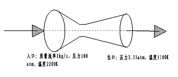

拉瓦尔喷管的数值模拟:
1、耦合显式求解;k-e两方程模型
2、已知条件如图所示:请点击图片放大看!
    其中出口条件是根据入口的已知数据算出来的
3、我是这样仿真的:入口为质量流率,给定2200K,100atm;出口为压力出口:2.11atm,1100K,请问可否???
4、我算出来后的云图有些不对!出口马赫数应该为3左右但是图上却达到4了,温度出口应该是1100K,但是仿真出来是500K左右,网格质量没有问题。
5、还有一个问题:怎么初始化流场???我是直接选 入口初始化的,可否???

发表于 2010-12-7 13:27:54 | 显示全部楼层
进口只能给你列的三个条件中的两个。物理上比较说得通的是总温和总压。出口马赫数只与出口面积与喉道面积之比有关。对于超音流,出口压力基本没有用。
这些都是气体动力学中的一些基本内容。跟计算无关。这里应该可以帮助你寻找问题。

回复 3# 通流 的帖子
谢谢版主,我再算算看!
问题又来啦,用压力入口的话质量流率就不对了
求解!

发表于 2010-12-24 12:07:44 | 显示全部楼层
回复 4# wenxintt 的帖子
入口压力和流量必须有一个变化。考虑到左边和入口相连接的一般是充满停滞高压气体的驻室,这样入口压力的变化相对于高总压来讲是很小的,因此给定入口压力是正确的。

回复 5# lgdindon 的帖子
谢谢老兄!
我后来改为入口压力,出口压力来计算,这样进口出口的质量流率很吻合。只是残差曲线到不了10-3,我认为收敛了,可以这样么?

发表于 2011-4-27 17:44:39 | 显示全部楼层
你为什么说出口马赫数应该是3,你拉瓦尔喷管是严格设计的??
发表于 2011-4-27 23:39:45 | 显示全部楼层
出口的温度和压力一样,应由实际的计算来确定,跟设定的无关吧。
