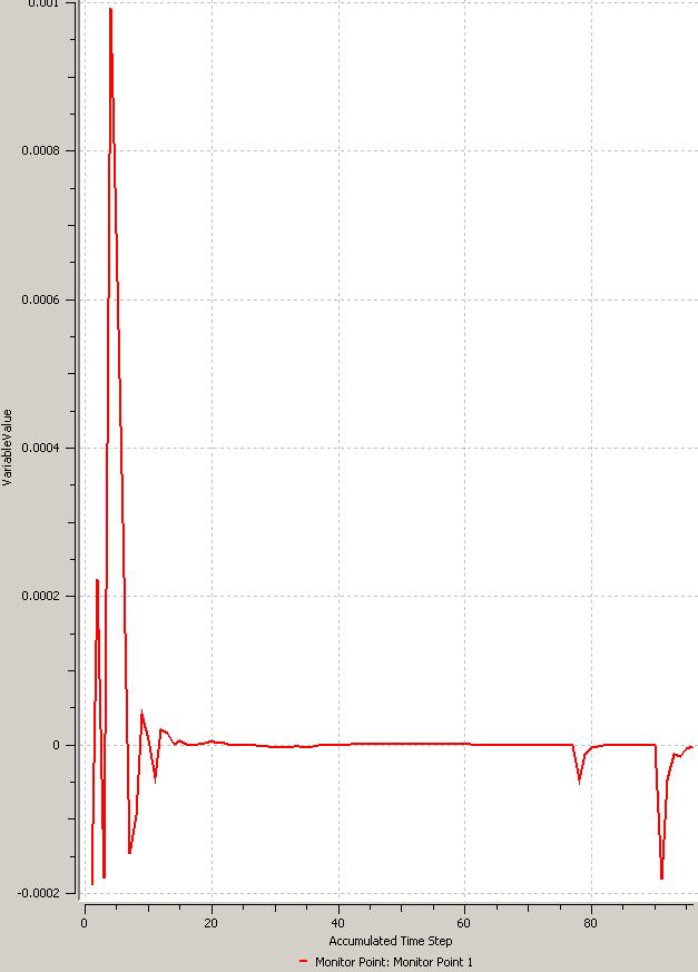

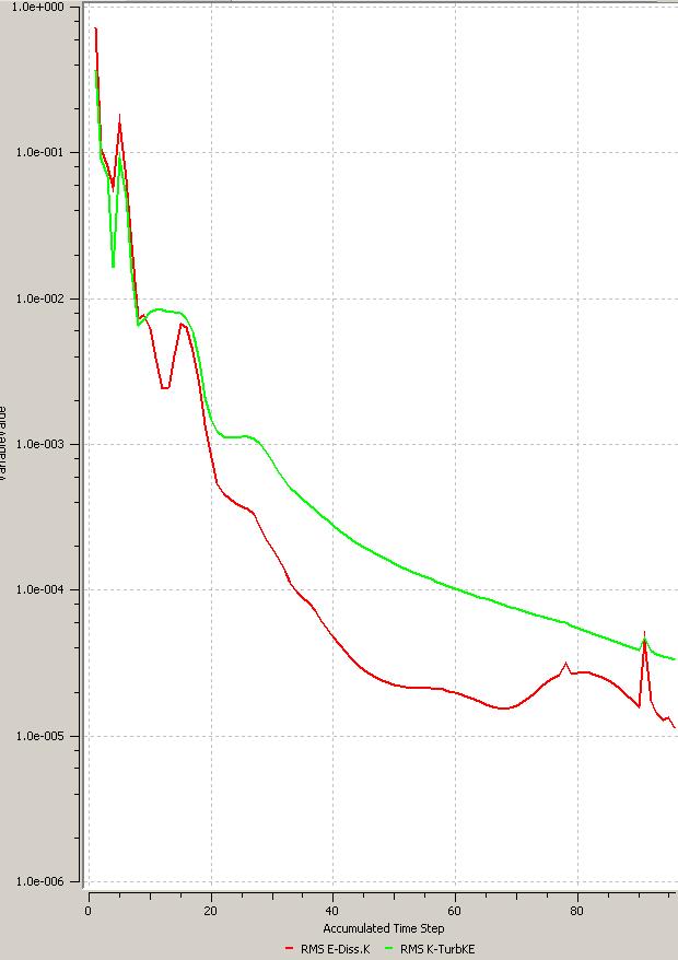

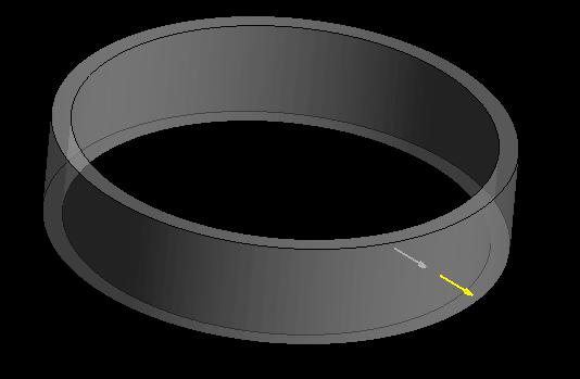

一个环形空间(内径约20m,外径约21.8m,高度为10.0m),在附件里面,内壁和外壁分别存在一个小的开口,内侧开口为入口,给定质量流量(0.013kg/s),外侧为压力出口,一个大气压。
采用BLOCK生成网格,导入CFX进行计算,采用的是k-e湍流模型,物质为25℃的空气,绝热环境,即不求解能量方程,设置的监控点是入口质量与出口质量之差。计算开始时收敛的很好,入口质量与出口质量几乎相等(残差为10的-7此方的量级),但在算到80步时,监控点突然发散,CFX报错,报错信息如下所示,此类问题我从来没见过,各位高手有见过这种问题吗?如何解决?谢谢啦!

k-e湍流残差曲线
以下是k-e残差曲线
 楼主| 发表于 2010-12-4 23:00:15 | 显示全部楼层
以下是设置的质量平衡监控点

以下是模型图

那么大的尺度,那么小的流量,方程一定是病态的。
