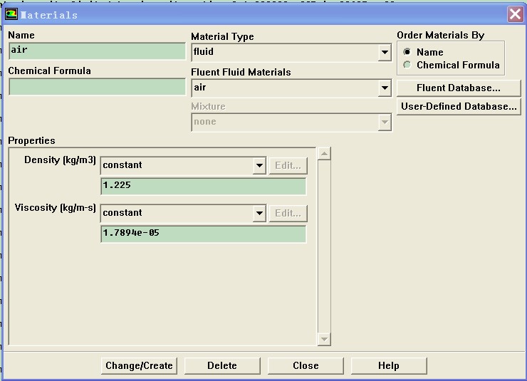

模拟简单的空气边界层输运流动。计算得到的湍流粘性系数C_MU_T(c,t),比材料面板中定义的空气分子的动力粘性系数1.7894×10-5大几个数量级(如果不限制湍流粘性比,可能还更大),但并不清楚这样算出来的C_MU_T(c,t)是否合理,特别是在使用UDS求解附加标量方程的时候,附加标量方程中粘性项DEFINE_DIFFUSIVITY(Vf_diffusivity, c, t, i)        使用主相流动的C_MU_T(c,t)。大家有什么好的建议?
[ 本帖最后由 wind 于 2010-12-1 08:16 编辑 ]
材料面板中定义的空气动力粘性系数
材料面板中定义的空气动力粘性系数

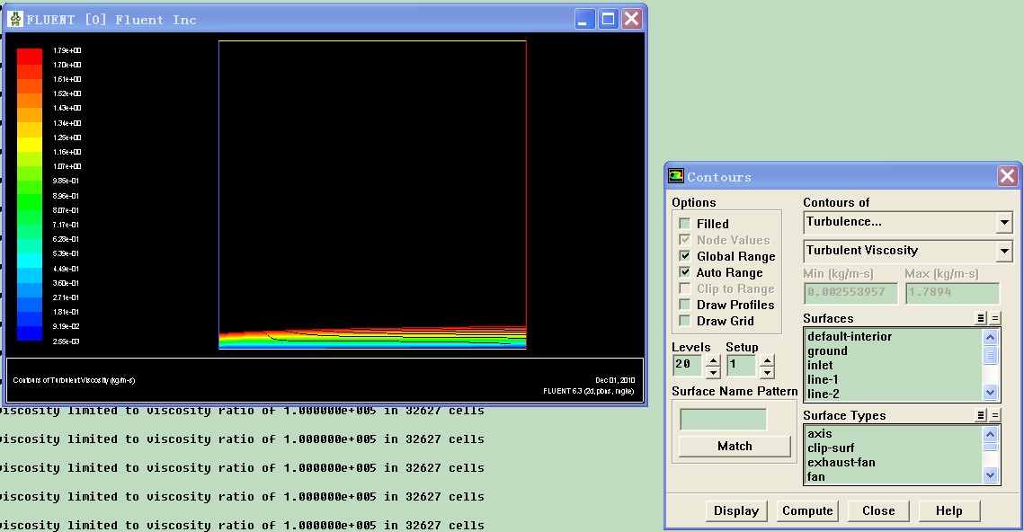

计算得到的湍流粘性系数
[ 本帖最后由 wind 于 2010-12-1 08:02 编辑 ]
后处理计算得到的湍流粘性系数
后处理计算得到的湍流粘性系数
发表于 2010-12-3 11:06:21 | 显示全部楼层
不是计算结果不对,看你的界面,我怀疑你的计算根本就不收敛
