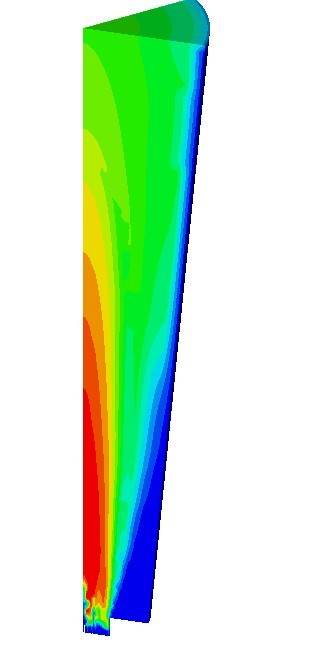

我的是3维模型

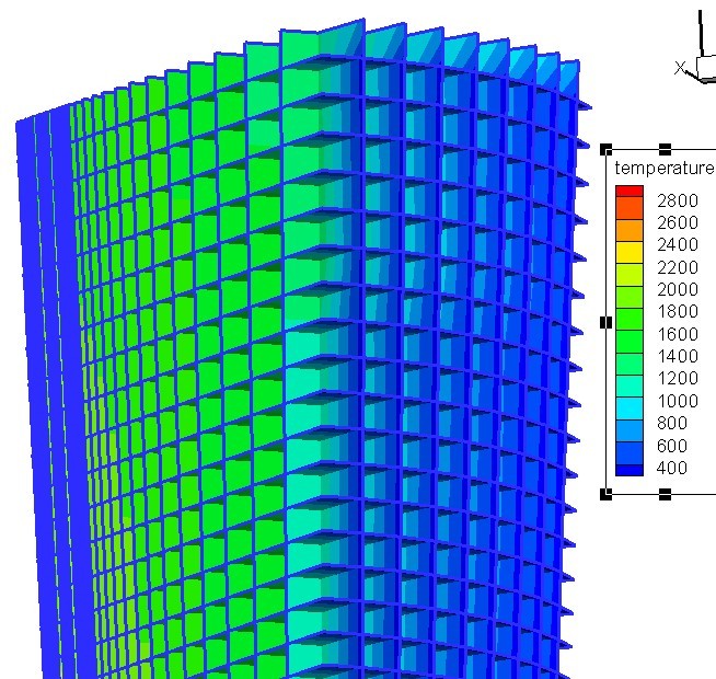

我看export里好像都是选择面的啊  能不能选择整个体啊?选了个default-interface输出,结果tecplot里显示出来全是空心格子(下图1),

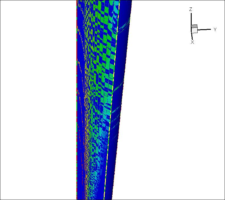

直接在tecplot里导入case和date,结果体fluid的温度和速度与压力出口面的数据好像不一样,有点像傲雪这个帖子里的问题 http://www.aoxue.org/bbs/read.php?tid=104804
体和面一起显示的时候  画面就花花的(下图2和3) 比较乱 case date有点大 不太好传
大家帮帮忙啊

发表于 2010-11-27 22:25:13 | 显示全部楼层
都不选,就导出整个计算域的。
Tecplot也可以直接读FLUENT的原生文件。
 楼主| 发表于 2010-11-27 22:32:40 | 显示全部楼层
呵呵谢谢版主 我去试下
原始文件我试了 就是出了上边我说的 截面花的问题 感觉就是面和体数据对不上的原因  (我也不知道为啥对不上,但应该能确定这个原因:1 ,对称面选中显示的时候,对称边界面上没有梯度,而侧面就是那个压力出口面本来应该是基本没梯度变化的,但不显示它的时候(只显示体),就出现了梯度,显示的时候,图形也是花的)。

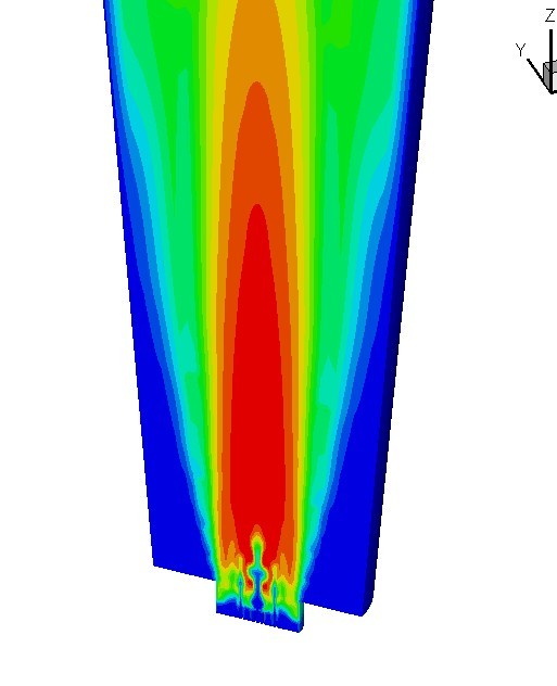

 楼主| 发表于 2010-11-27 22:43:35 | 显示全部楼层
成功了
呵呵 导出体的时候就成功了,
(我觉得interface就是提的骨架似得,但不包括边界上的值,边界上的值可能是tecplot插值出来的, 自己的胡斯乱想)
