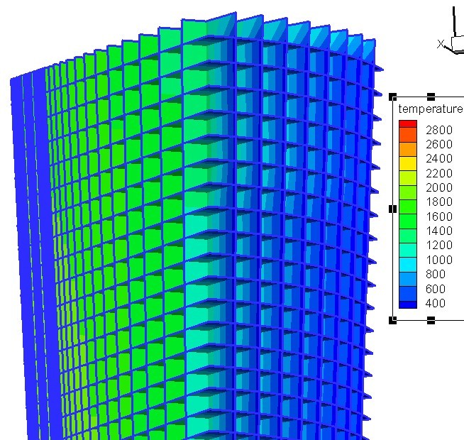

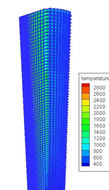

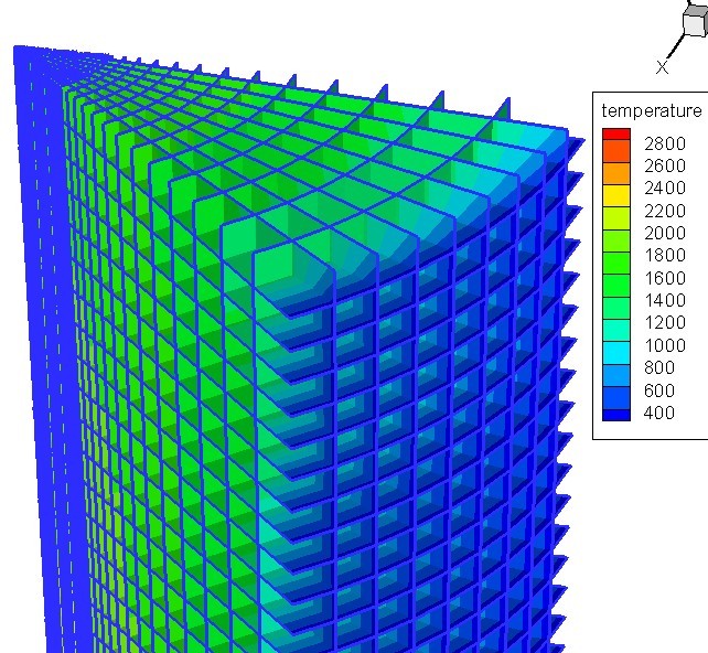

fluent6.2.16 export tecplot类型的数据 在tecplot360中导入 mesh选项取消了 怎么会显示很多格子呢? 感觉整个体就是这些空心格子搭出来的 而且这些不想要的线貌似和网格重合
哪位帮下忙啊 不胜感激

能否将tecplot的整个窗口都粘贴上来

呵呵 问题解决了 谢谢你的关注 是我导出数据的时候 选了default-interface (我的模型网格是分块splite的) 所以显示了格子 导出整个体的数据时就好了
