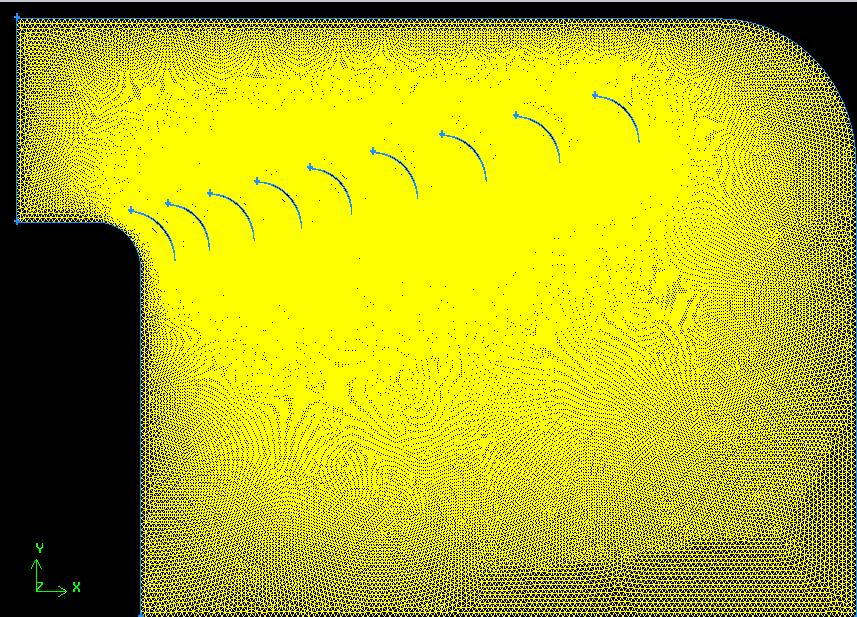

计算时的残差曲线成先降低后震荡的形式,请问大概是什么原因,附有图片参考!网格质量应该还可以,设置也是正常按照速度流场分析设置的,请高手指点,浪子兄和版主能指点一二不?

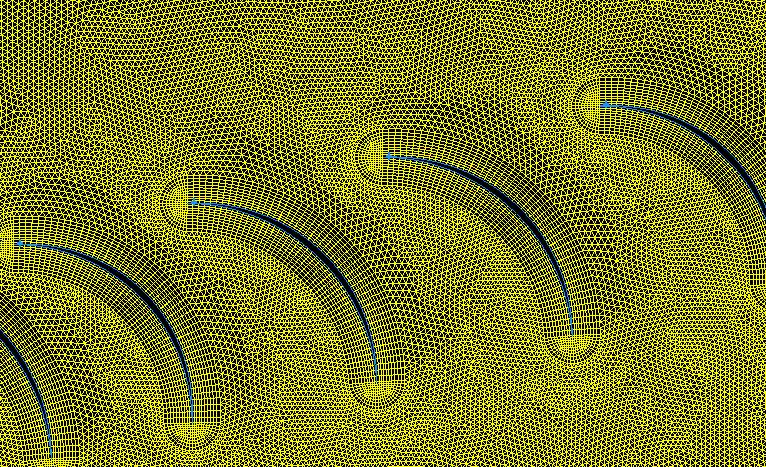

应该附有边界层的地方也做了

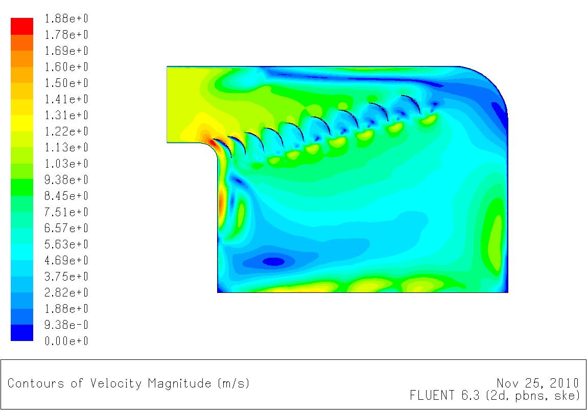

这张是整体效果

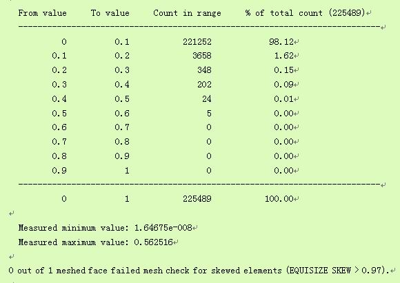

这张是网格质量   进口速度也都是按照设计手册设定的

1、老掉牙的问题了,所要求解的问题本身0描述,不知道你要干什么;
2、既然残差曲线震荡,为何不见残差曲线图,到底是哪条曲线震荡?
3、“设置也是正常按照速度流场分析设置的”,什么叫正常按照……,你把设置贴出来或说一下吧。

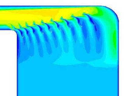

不好意思  浪子兄  我那天发的太匆忙都没说明白   不过能收到你的回复还是很感谢了  对于我们这些初级小弟  能耐心指点  实在很感激了  我把我做了图片发上来给你看下吧  没有震荡了  但是气流分布很不好   请指点如何调整  谢谢
 楼主| 发表于 2010-11-29 09:40:44 | 显示全部楼层
这就是计算后的气流速度分布图

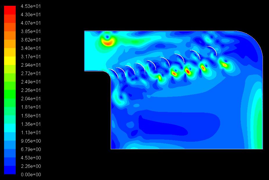

该模型为脱硝反应器模型  内部气流介质本来应该是氨气与烟气的混合气体  我现在只是前期做效果分析  所以气体只用空气来代替了   这个模型就是一定风速的气流  流经图中带有导流片的容器   要求达到的效果就是  过导流片速度分布均匀  方向垂直向下   我自己做这个模拟后发现残差值有点震荡  气流分布很不均匀  开始以为是湍流模型选错了  后来做了几个都差不多  想起浪子兄说网格很重要  我也检查了网格没什么大碍  现在就是不知道怎么改能够达到理想的(别人做的比较均匀的效果)  无论是fluent的设置  还是导流片的间距  或是别的什么  只要能对我这个模型效果有改善的可能  请元老们尽管提   小弟愿意不断尝试  查找错误根源    下面我发张比较不错的图  可以做个对比
 楼主| 发表于 2010-11-29 16:20:39 | 显示全部楼层
别人做的图

不懂这方面的东西,不过看了你的帖子 我注意了一件事:就是入口处你的图片和要比较的图片就很不一样
8楼图 怎么进口的速度那有个点非常低 还有月牙状非常高的区域啊
你把问题描述清楚些  比如边界 模型 收敛情况....... 你只这样问 没人能回答你  他们也不是上帝啊
