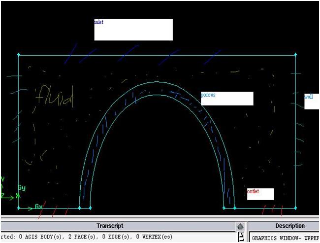

第一張圖,這是橢圓形的立體圖,綠色部分就是我想加在橢圓管表面上的多孔性(porous)
第二張圖,然後我用gambit把他畫成2D圖,入口在最上方,因外界溫度的變化能造成橢圓管表面產生凝結,然後藉由橢圓管表面的多孔性介質將凝結後形成的液膜然後吸收,下面左右兩邊為出口處,然後左右兩側為wall

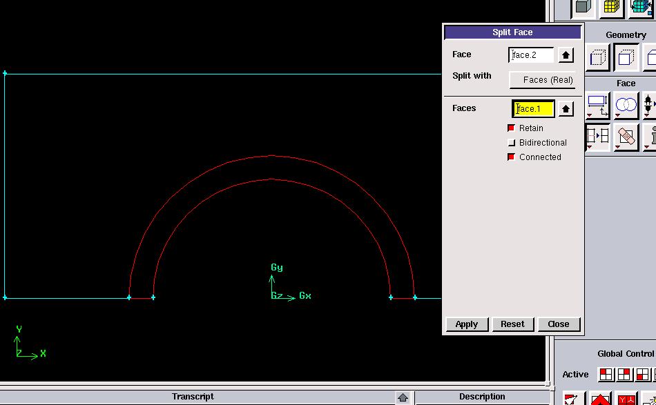

第三張圖,要設置porous-jump應該要用split將兩個面分開吧,大框框的是face2,曲面的是face1

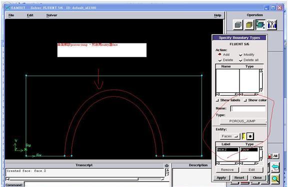

第四張圖,(specify boundary type)在曲面那設置porous-jump,然後再圈起來部份的entity選face第五張圖,問題來了,當我網格好了要儲存時就會出現(ERROR:Continuum or boundary condition specified on entity face.1(指的是紅色曲面部分,也就是我要設置porous-jump的地方) is invalid for fluent6.)
這段英文的意思我也知是face1的地方設置有問題,可是就是不知道我哪裡出了差錯?
要設這porous-jump時,應該是在entity選面吧,然倒是我這個地方設置有問題嗎?
或者說要設置porous-jump時,還有別的地方是我沒注意到的,懇請各位前輩能為我指點

然後我用gambit把他畫成2D圖
然後我用gambit把他畫成2D圖
用split將兩個面分開
用split將兩個面分開
曲面那設置porous-jump
曲面那設置porous-jump
網格好了要儲存
網格好了要儲存

porous jump只能是内部面。

就是处于计算域内部的单元面区(face zone),或者说是两侧都与单元区相邻的单元面区。相反,外部面区处于计算域边界,或者说是只有一侧与单元区相邻的单元面区。
2D可以用。

兩側都與單元區相鄰的單元面區,是指說以我上面的圖為例,是將曲面(多孔性所在的地方)包覆在大框框裡面嗎,也就是說大框框本來缺一角,然後我要把缺的那個地方補起來,變成了曲面被大框框所包圍是這個意思嗎?
