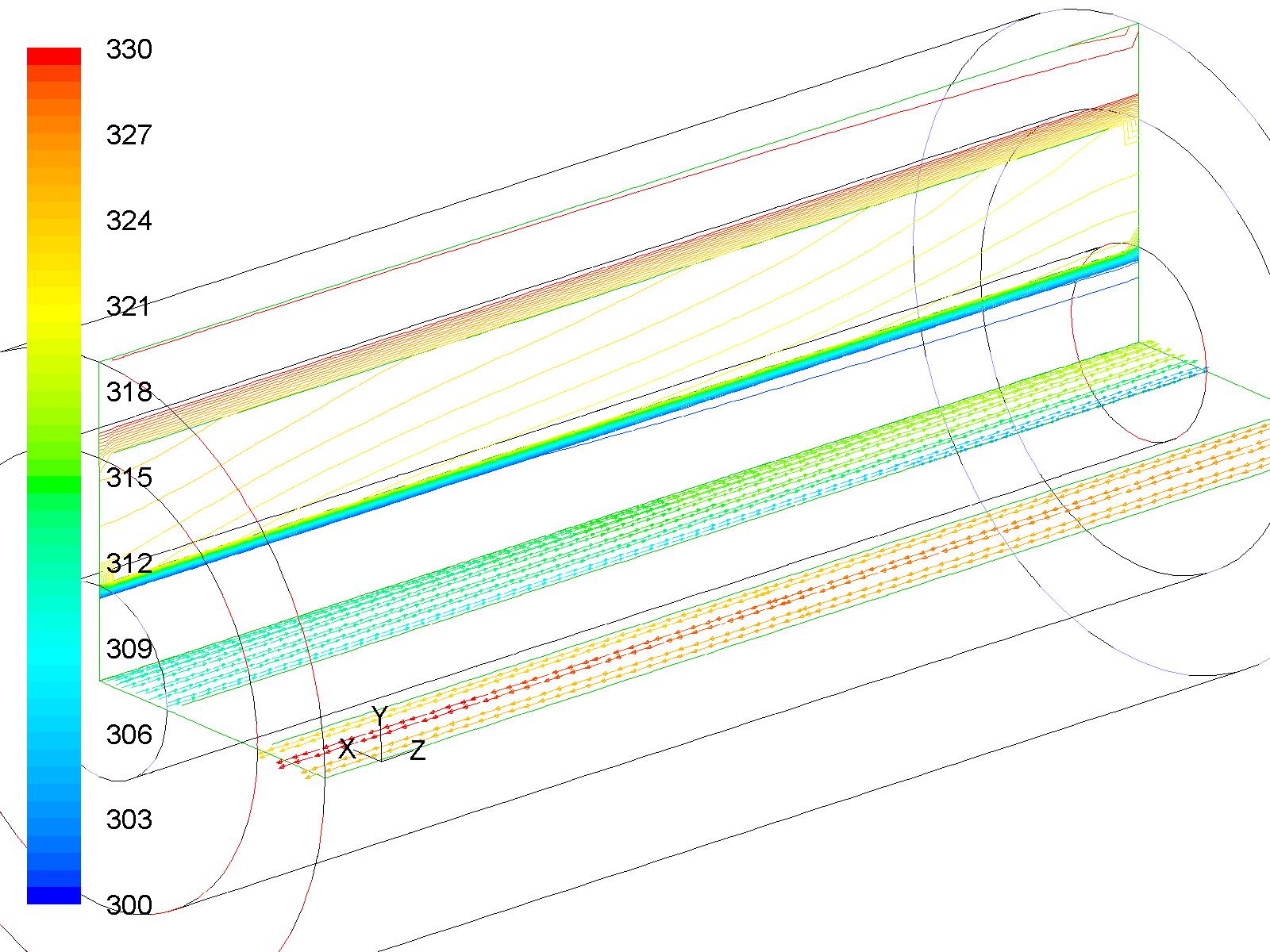

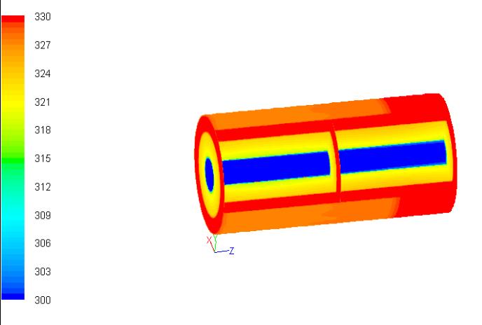

CFD做耦合传热没有什么困难,那位老师的建议有点过时。你要的是不是这个,仅供理解原理,不代表实际问题:
 楼主| 发表于 2010-11-23 13:45:22 | 显示全部楼层
回复 10# xrs333 的帖子
啊?对呀~\(≧▽≦)/~
是的是的就是这个意思,您这是怎么设置的?期待中……

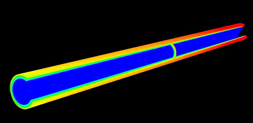

10#那个结果好像有点不大合理,我也搞不清什么原因。再做一个:

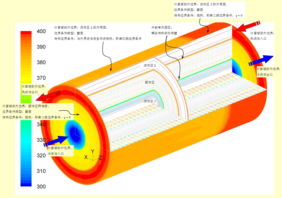

发表于 2010-11-24 10:22:33 | 显示全部楼层
该耦合的地方就定义成耦合的,别说什么默认之类的说法,我最恨这两个字了。
图是用fluent + word作的。
文件大小还是有限制,只发cas文件,自己再算吧。
这个图仅供说明原理,没有别的用处。
