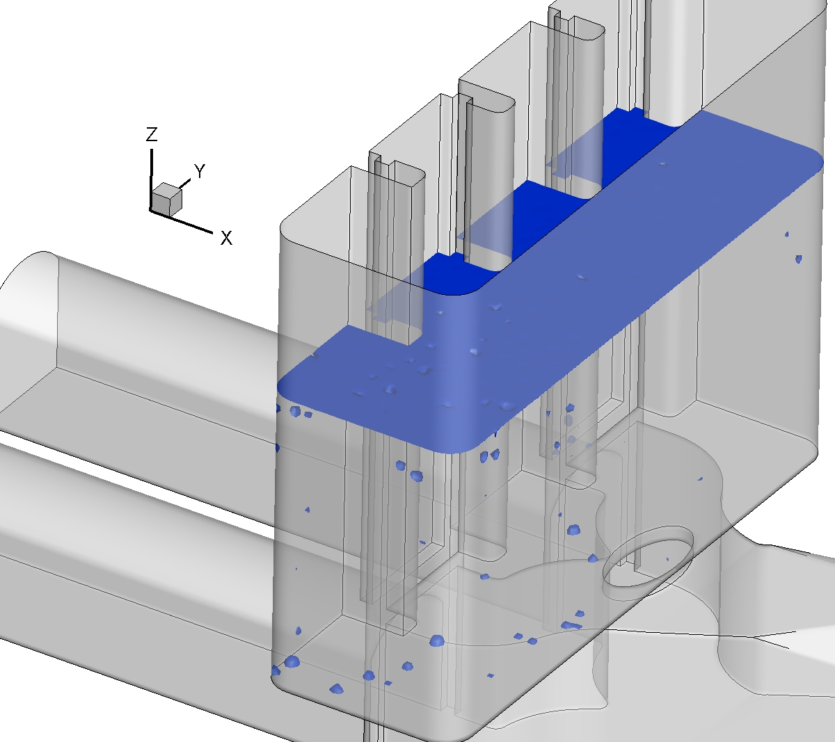

我计算的是一个调压室,用VOF模拟自由液面,没有加载空化模型,但是,随着计算时间的推移,在调压室底板上面有气泡产生,发生了相变!!!????
进口用的是流速边界条件,出口用的是压力边界条件,总网格数为95万。
在fluent窗口中还出现了以下信息: turbulent viscosity limited to viscosity ratio of 1.000000e+005 in 114892 cells
气泡图如下:

首先说明我是菜鸟啊,
空化模型只能在mixture调用
如果没有udf编程的话FLUENT是不会计算气化的,limit那个可以在control——limit里更改一下吧

很感谢你的回复,说的很有道理, 正如你说的,如果没有在mixture里面设置是不会产生相变的,所以才奇怪.....
