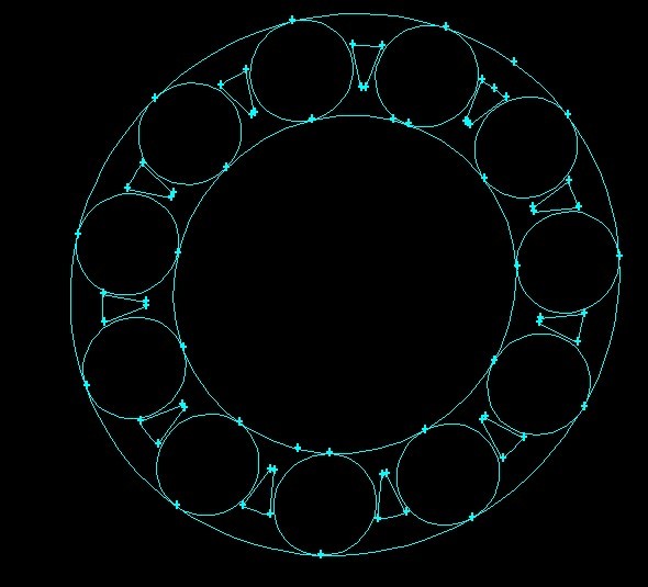

我的模型如下,圆和内圈的间隙很小,和外圈相切。求高人划分网格,

“圆和内圈的间隙很小,和外圈相切”
从你的所需要模拟的问题角度考虑,是否需要完全按照物理问题创建构体:
比如,相切的地方,可以使两个圆其重叠一部分,这样就避免了划分网格时存在的难题;
小圆与周围三角形的间隙方面,可以划较小的格子,但还是要从你 的实际问题出发,看看是划细网格合适,还是可以假定两个物体重叠一部分。

滚珠轴承腔,是吗?
换个角度说。
1 物理现实中,相切是不存在的。或者更准确地说,相切的话,连续介质模型在那里就不适用了。
2 你的问题适合直接拿来用CFD解决吗?
因此,对你来说,面对的挑战不是网格划分。
用离散方法,网格远不是第一位的问题。

是啊,要是相切的话,那不就是金属与金属相碰了吗?
