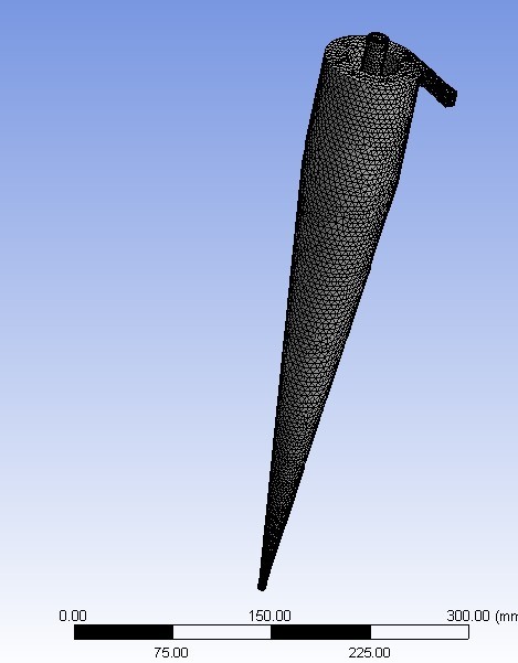

大家好,我是做水力旋流器流场模拟的,由于刚接触fluent v12.0没多久,有些问题想请教大家。
我的模型如图,水从中间的切向入口用泵给入,有一个初始速度,进入流场后由于受壁面限制,形成旋转流动。给模型有上下两个出口,由于强旋流的作用,模型中轴位置会形成负压,中间会形成一空气柱,最初在上出口形成,然后空气柱逐渐向下出口扩张,最终会贯穿上下出口,形成一空气柱。
我遇到的问题是,我不知道该选择什么样的模型,我知道RSM模型是必选的,另外要不要选多相流模型呢?因为涉及到水和空气,但空气又不是混合给入的,而是原本充满在流场空间内的,
请教高手指导一下。

应该有一个非稳态到稳态的过程,刚开始里面应该是空气,可以试着看初始射流会把空气搅成什么样子。

回复 1# NEU-heaven 的帖子
应该用多相流模型吧。
你的网格有点疏,多相流还是最好用六面体网格吧。
发表于 2010-12-1 20:54:00 | 显示全部楼层
湍流模型选择RSM模型,混合模型选择多相流模型。网格最好是用六面体画,否则收敛是个大问题
