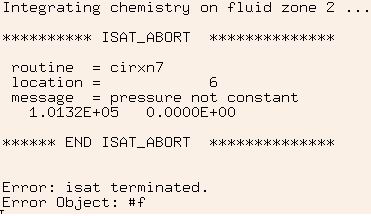

算完冷态,打开热态计算时出现此问题。哪位大侠知道问题大概出现在哪里?与之前的不同是自己定义了几个壁面材料和wall边界条件,不知有没有关系?

我大概知道原因了,壁面材料的比热设为了温度的分段函数,而非定压比热,解决方法:根据壁面温度设CP为常数。

又出现一个新问题,真是搞不懂了,有高手知道原因吗
Error:Non-physical Specific Heat = 0.000000e+00
Error object:#f

你是不是改变了求解器?一般用pressure-based就可以!
