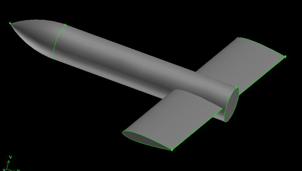

这是一个飞行器,外面要加一个大的流场,请人指导这个应该怎么样分块,才能划出高质量的网格,我以前就对边进行mesh,然后就对体mesh,划出的网格质量会达到0.8,有没有可以做到更小的方法,请教提供思路。
附件中有GAMBIT的机翼和机身点数据。可以很方便在GAMBIT里建模。谢谢!!

发表于 2010-11-10 09:11:42 | 显示全部楼层
用icem画会比较好吧,结构的

最好给出马赫数和攻角,这样做出的网格更好
 楼主| 发表于 2010-11-10 15:00:25 | 显示全部楼层
Ma=0.12,攻角0~30

发表于 2010-11-18 16:16:31 | 显示全部楼层
有耐心的话,这个用gambit分块也是可以画六面体的
 楼主| 发表于 2010-11-22 21:46:38 | 显示全部楼层
请浪子元老明示,怎么样拓朴才可以画出六面体。我想了很久,对结构也做了很多简化,可一直想不出如何画高质量的网格。
