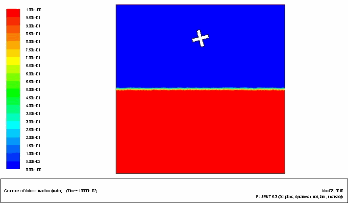

十字架落水里了,sdof画的,有兴趣的童鞋可以交流

动网格sdof+remeshing+vof,质量设置的大了,如果小点应该能漂在水面上,有兴趣的童鞋可以自己做一做,欢迎交流

很漂亮,为啥上面的水不合上呢?掉水里了,上面一直是空气?
还有,曾经也玩过,好像它不漂浮的~很纳闷~

因为这个过程只有0.3秒的时间,所以水还来不及和上啊,可能是十字架质量设置的大了,如果再设置小一点 应该能漂浮在上面。呵呵

改天有空做一个水合上物体漂浮的例子

我最近在做木块入水的例子,但是还没碰到水水就凹下去一块,非常奇怪。。。希望与您交流,qq289288053
