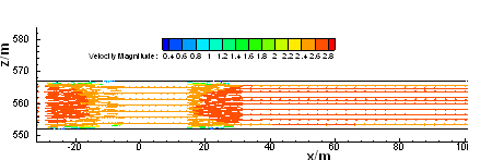

在Tecplot中如何用颜色区别速度矢量的大小?见附图
我的目的是想做矢量图时:
(1)用颜色区别速度大小;
(2)有图例。
(在fluent中容易实现,我想知道在tecplot中如何做到)
请各位不吝赐教。谢谢

zone style-----vector------line color ----- multi color
这样tecplot中的矢量图就不是黑白的了,就有颜色了。
