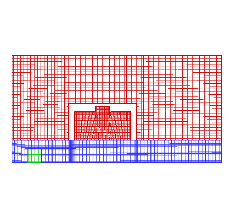

刚接触动网格,算了一个简单的烘烤箱内高温热空气加热传送带上运动的铜块的问题,如图所示。高温热空气进口给定inlet velocity条件,烘烤箱内壁oven wall为绝热。外部房间external wall 也是绝热。铜块box与空气接触的壁面采用流固耦合处理。传送带和铜块以一定的速度V从左侧移动到右侧,被烘烤箱内吹出的高温空气加热。
动网格设置:
采用laying方法处理网格。
Air-moving,box区域定义为rigid body,以速度V向右运动。
belt定义为deforming。
left side及right side定义为stationary。
[ 本帖最后由 swimming02 于 2010-10-30 13:11 编辑 ]

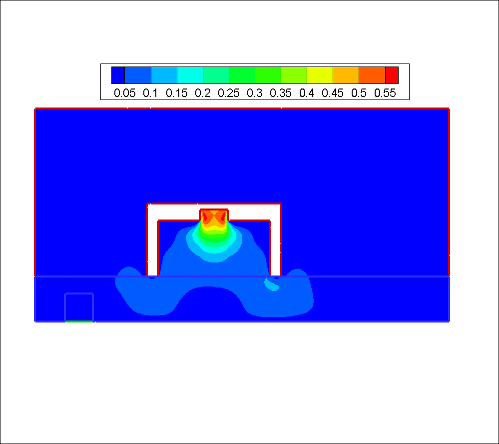

 楼主| 发表于 2010-10-30 13:09:31 | 显示全部楼层
温度变化图
 楼主| 发表于 2010-10-30 13:09:57 | 显示全部楼层
速度大小变化图
 楼主| 发表于 2010-10-30 13:10:13 | 显示全部楼层
速度矢量变化图

Air-moving也要定义动网格吗?
发表于 2010-12-27 18:08:56 | 显示全部楼层
回复 3# swimming02 的帖子
版主,你的时间步长取的多少呢,0.01s?还是其它,我也按照你的case算了下,网格preview很好,但计算到3s多时就发散了,并且在interface处还明显存在速度的跳跃,很奇怪,什么原因呢

为什么铜块的温度看起来没变呢
