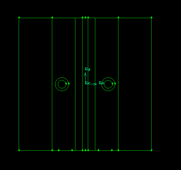

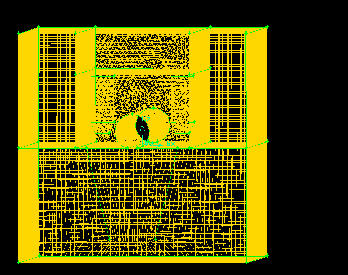

亲高手们 帮我看看这个网格划分可以么?

亲高手们 帮我看看这个网格划分可以么?

亲高手们 帮我看看这个网格划分可以么?

亲高手们 帮我看看这个网格划分可以么?

亲高手们 帮我看看这个网格划分可以么?
质量检查
浪子轻狂
浪子轻狂
9578
发表于 2010-10-27 10:04:54
质量不太好,最高的都接近0.9了,而且是混合网格
xiaotuzizizizi
xiaotuzizizizi
186
发表于 2010-10-27 10:42:46
回复 5# 浪子轻狂 的帖子
亲~那那个有喷管的地方怎么划分比较好呢?请指教呀
浪子轻狂
浪子轻狂
9578
发表于 2010-10-28 08:33:18
在喷管周围分割出一个稍大一些的圆柱出来
