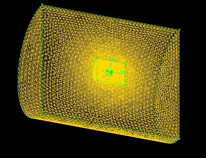

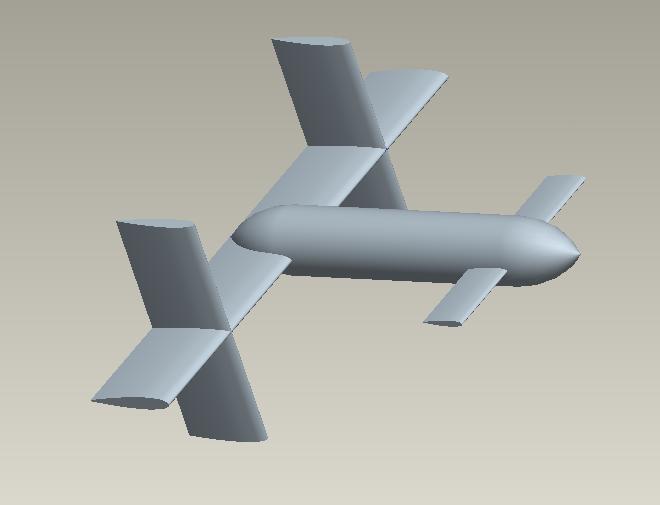

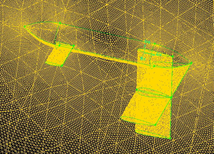

我在Gambit里建的模,对流场做了非结构化的体网格,内密外疏,0~7度时结果非常好,收敛。可到了8度以上,就一直波动。不知道是为什么,有人可以指点一下么?
圆柱的中间是对称面,其余都设为压力远场,飞行器表面为壁面。
fluent设置:选用密度基显式求解器,ideal-gas,等等。

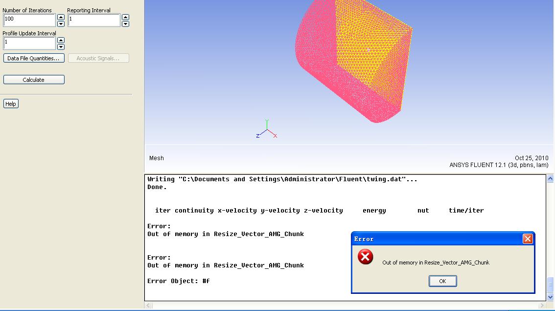

注,我用压力求解器时会提示错误,什么AMG...
有人知道是什么问题么?

发表于 2010-10-25 09:31:34 | 显示全部楼层
把错误提示语句贴出来看看
 楼主| 发表于 2010-10-25 11:13:10 | 显示全部楼层
好像是内存方面,应该怎么解决??
发表于 2010-10-25 15:58:27 | 显示全部楼层
可能是流动发生分离了
