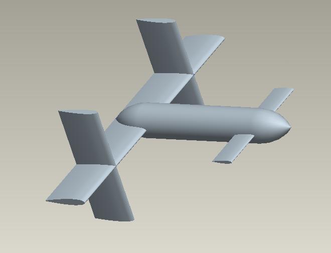

这个模型在做气动分析时,需要填写reference values(参考值),里面用一个aera(面积)、length(长度),请问对于我这个模型,面积、长度应该指什么呢,知道的帮忙解答一下,急需解决。最好能加我QQ,怕论坛很难碰面。谢谢。我QQ:283885456
发表于 2010-10-21 20:23:43 | 显示全部楼层
这个就取机翼面积做参考面积,机身长度或机翼弦长做参考长度即可。

老师您好,请问这里面的长度值是否指的是特征长度值啊,按照定义,特征长度=体积/表面积,我在算阻力系数的时候改变length值发现对结果影响挺大的
