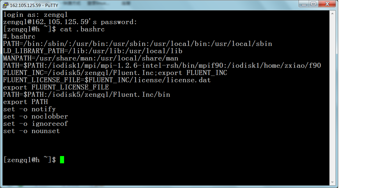

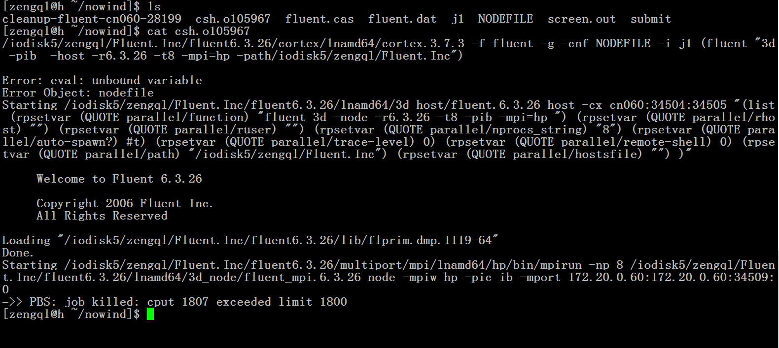

为什么每次登录putty运行FLUENT,都会出现“error:eval:unbound variable”和"erro
r object:nodefile"?有的时候简单的例子能算完,可是一到大一点的cas和.dat文件,总
是运行几步就出现“PBS:job killed:cput 1807 exceeded limit 1800”这样的语句?我
把图片放在附件里了,FLUENT安装后在.bashrc文件写附件里。大侠帮帮忙啊~~

发表于 2011-1-17 18:38:16 | 显示全部楼层
r object:nodefile"?
环境变量设置有问题。
PBS做了资源限制
发表于 2011-1-27 12:46:41 | 显示全部楼层
如果使用了udf,那么就是udf程序有问题,某个变量的定义范围超出了界限,访问了不该访问的区域了,
