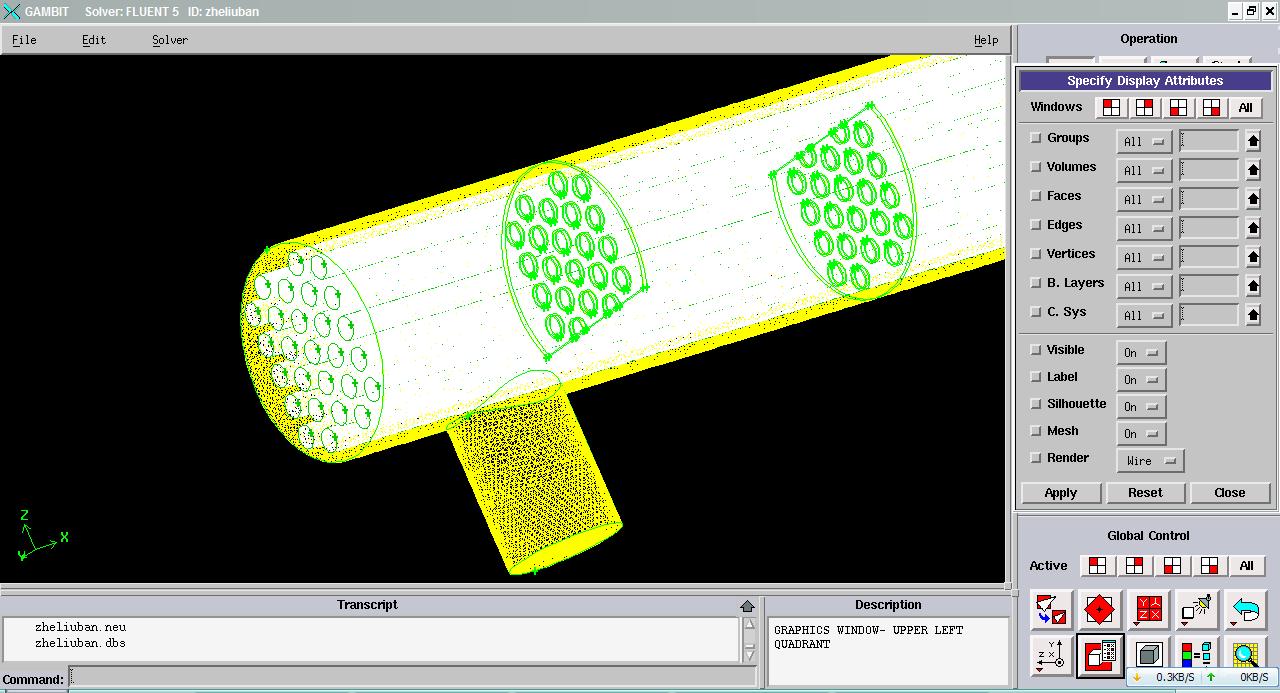

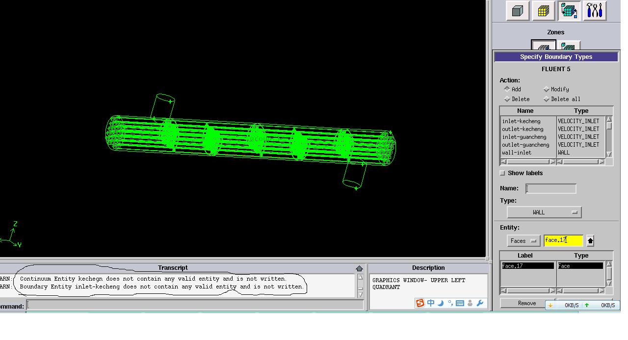

我画的是管壳式换热器,边界条件也设置了,但是老是提示设置边界不包含有效的部分,就这个意思,实在是不知道为什么,我都做了好几天了,能帮我解决一下吗,非常感谢,

你的网格呢?隐藏了吗?还有,你输出的是模型还是网格?……

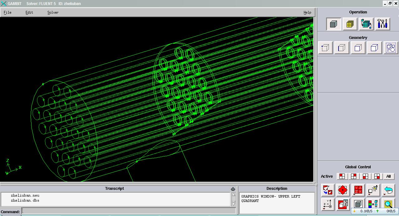

我是在CAD中画的图,先是画了一个带孔的圆柱,然后将各个小圆柱管子放到孔处,再将5块折流板直接放到大圆柱中。
在gambit中,用split命令(volume)将折流板与整体分开;对于管程入口与出口的小圆柱,则用split命令(face)从整个圆柱壳面分开;
最后对管程和壳程设置边界条件:壳程入口与出口,壳程两侧的壁面,管程入口与出口,都划分网格;设置各折流板前后两面为interior
最后就提示我的边界条件有问题,懵了,急需您的帮助

发表于 2010-10-20 12:53:48 | 显示全部楼层
划分体网格没?
 楼主| 发表于 2010-10-20 13:05:56 | 显示全部楼层
回复 12# scorpiohu 的帖子
划分了,上面有图的,求助
发表于 2010-10-20 14:09:05 | 显示全部楼层
没看出你那是体网格,比较像面网格,极度怀疑你网格划分不成功
