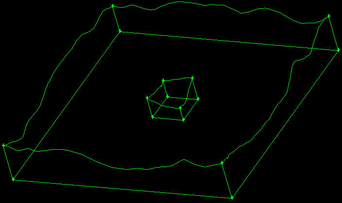

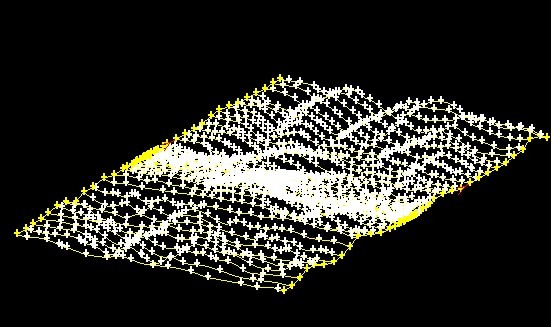

对山地起伏地表面生成面的时候经常出现这样的错误“net curves do not intersect within net surface tolerance”,是什么意思?请问应该怎么处理?谢谢

地形点描绘
地形点描绘

你把你的数据点弄个附件传上来,我觉得应该是可以的。

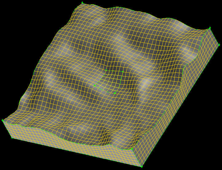

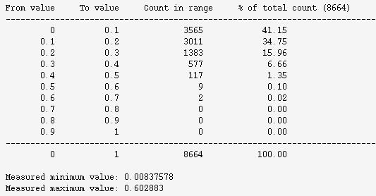

发表于 2010-10-28 08:18:46 | 显示全部楼层
你这个模型太恐怖了,我手头的机器配置不行,就把山地中间的一个细长部分去掉,然后把模型缩放到原来的60%,相对粗糙的尺寸画了一个,质量还不错。如果机器够牛的话,全部画网格完全没有问题,画法也不复杂。
