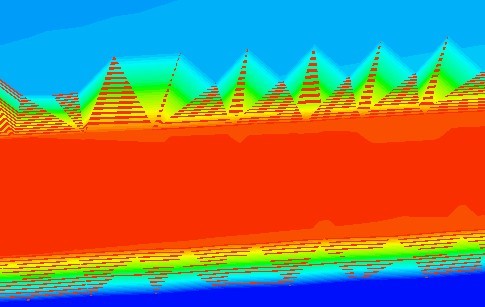

我是第一次用ANSYS CFX 12,做的是流固耦合,在后处理模块中做切面显示温度场,结果看起来显示不正常、
如附图所示。那些锯齿状的单元放大了看是条纹状的。
以前未做过CFX的结果,不明白是怎么回事,向大家求教

局部放大图
这是局部放大图。

网格太粗。

原来是网格太错所致
边界上有锯齿是因为我试探的时候没有拉边界层网格,
但色块明显是显示异常的,因为我测了色块上的点的温度,和周围的温度是连续的,如果是按色块显示的红色至少要高出20K,请问这又是为什么?
