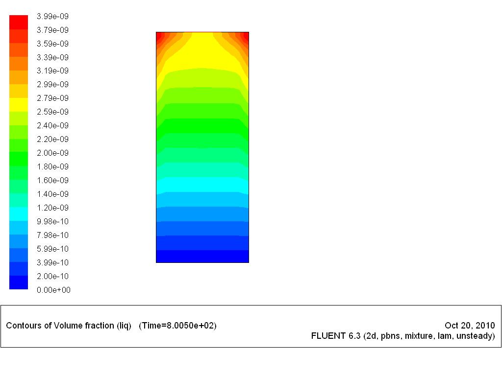

发表于 2010-10-18 21:03:40 | 显示全部楼层 |阅读模式
我用vof做膜状凝结,为什么凝结全场都发生?明天贴出udf。
/注:我用的就是水蒸发的udf。
[ 本帖最后由 mumu8888 于 2010-10-20 03:11 编辑 ]

 楼主| 发表于 2010-10-20 14:42:22 | 显示全部楼层
/* UDF to define a simple mass transfer based on Saturation
   Temperature. The "from" phase is the gas and the "to" phase is the
   liquid phase  */
#include "udf.h"
DEFINE_MASS_TRANSFER(liq_gas_source,cell,thread,from_index,
from_species_index, to_index, to_species_index)
   real m_lg;
   real T_SAT = 373.15;
   Thread *gas = THREAD_SUB_THREAD(thread, from_index);
   Thread *liq = THREAD_SUB_THREAD(thread, to_index);
   m_lg = 0.;
   if (C_T(cell, liq) >= T_SAT)
       m_lg = -0.1*C_VOF(cell,liq)*C_R(cell,liq)*
               fabs(C_T(cell,liq)-T_SAT)/T_SAT;
   if ((m_lg == 0. ) && (C_T(cell, gas) <= T_SAT))
       m_lg = 0.1*C_VOF(cell,gas)*C_R(cell,gas)*
         fabs(T_SAT-C_T(cell,gas))/T_SAT;
   return (m_lg);
这个udf是fluent帮助文件里的。用vof模型 就不出现相变,用mix模型就出现。这是什么原因呢?

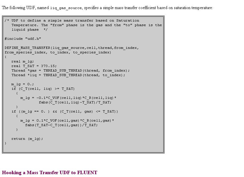

 楼主| 发表于 2010-10-22 12:03:01 | 显示全部楼层
回复 13# 浪子轻狂 的帖子
这是fluent帮助里的截图。
另外 没人跟你抬杠,你自己弄明白点。

发表于 2010-10-22 12:18:30 | 显示全部楼层
回复 14# mumu8888 的帖子
就因为考虑到不同版本的help,所以才不想再多争论这个,我手头就有官方的source.c,上面已经说过了,可能需要加个能量源项,我用VOF实现过。
另外,既然你把另外一个帖子贴出来了,那也说说吧,我只是说微尺度管流中没见过这种流型、另外说了一下你毛细管内捕捉到的气泡为方形有些古怪,不像我实验中的弹状流,感觉你的不一定正确,又没说你一定不正确,你不至于这么激动吧?你在那下面回复了一下还不够,还贴到这里来,贴过来也无妨,我觉得我说的很客观。
