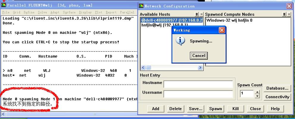

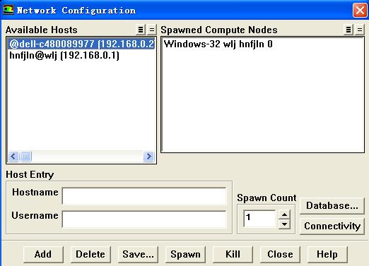

两台xp系统电脑,在局域网内,已经按网上说的设置完成,如下图所示。
在主机上添加副机,也显示成功,见图。

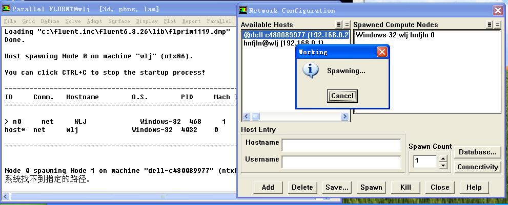

但 当spawn副机时,出现 红色区域“系统不能找到指定路径”
??????请高手指点一二~~~~谢谢!

两台电脑的fluent中安装在同一路径下了吗?
只在linux的Rolls下作过并行计算,安装fluent时,在主节点安装后,然后mount到子节点,保证软件安装在同一目录下。

谢谢scorpiohu,是的 我那个副机fluent安装路径跟主机不同,改过来就OK啦!
