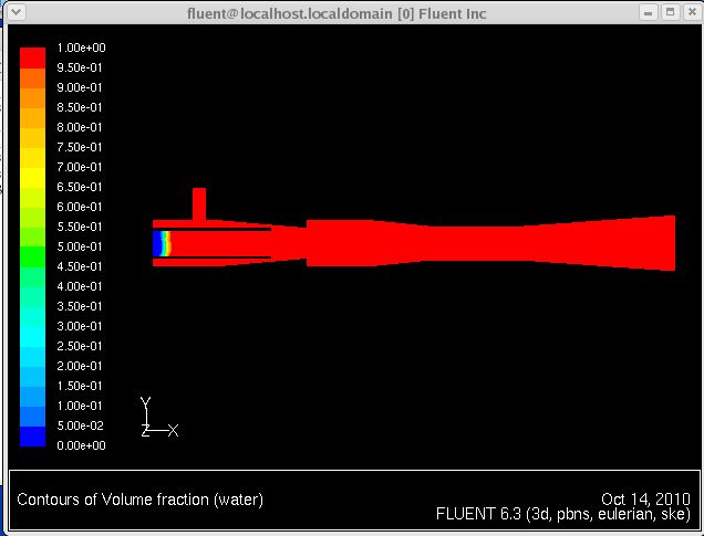

FLUENT中提供的模型:
  VOF模型(Volume of Fluid Model)
    混合模型(Mixture Model)
    欧拉模型(Eulerian Model)
我看了fluent 帮助中对三个模型的介绍,觉得VOF模型不行。
本来想用MIxture模型,结果在help里面看到这么一句话:
The mixture model is a simplification of the Eulerian model and is valid only when bubble velocity is in the same direction as water velocity。
我这个模型中的这三相流动,不是同方向的,所以不能使用此模型。

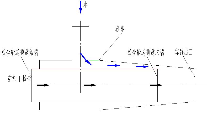

那么就只能选用欧拉模型了,为了简化计算,我只考虑空气和水两相。
设置水为primary phase,空气为secondary phase。水的速度为0.5m/s,空气的速度为50m/s。
得出水的体积分数云图,和实际情况严重不符。
请问诸位,我选用欧拉模型,是否合适?请给点建议

多相流比较难收敛,关键是相间相互作用难确定,要靠模型或实验做;
最好先做气体+粉体,收敛后在加上水
试试看看把
