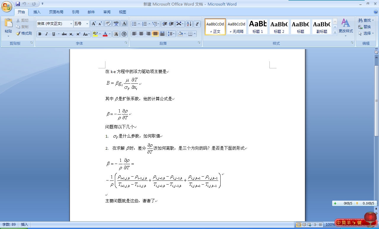

       想请教下K-Omega双方程当中的浮力驱动项是否只需要把常用在k-e内的浮力驱动项直接加入到k-omega当中就可以了?
       还是它有自己的格式?
另外还有一些关于k-e方程中的浮力驱动项的一些参数问题我都附录在附件中了(这个上面好像不支持公式),请了解的大侠帮忙看看。
       谢谢了

回复 1# xiaojun218 的帖子
参考
1. ke, komega浮力驱动项表达式是相同的,但是参数选择体现了湍流模型的不同;同时浮力在keps方程中是对k,eps产生影响,而在k-omega中是对k, omega产生影响。
2. sigmaT is turbulent Prandtl number for energy.
3. 具体离散 partial rho/partial T的时候,一般采取ideal gas假定,结合beita, 转化为partial rho/partial x.
