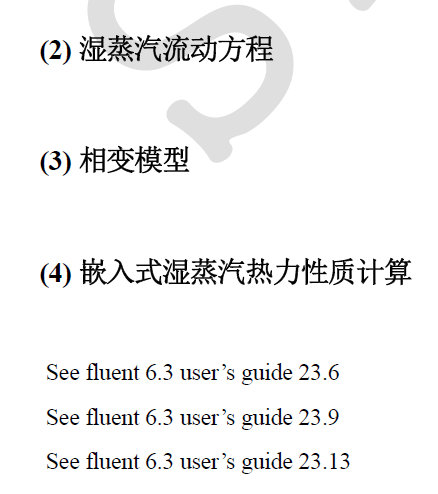

fluent6.3 user's guide 23.6到23.13好像有介绍一点相变模型,能问一下您有这个资料吗?这个可能有点帮助。

这一章的内容好像只有凝固熔化这一个模型,没有23.6到23.13这些内容,这些好像是介绍wet steam模型的,看来只有在fluent 6.3的user's guide中有了
发表于 2010-10-15 10:25:43 | 显示全部楼层
你开玩笑,6.1哪来的wet steam模型?这个pdf页码不是23.6到23.12吗?我只有6.1和12.1的help,没有6.3的

呵呵,我对6.1的也不了解,不好意思啊。。。那个好像不是表示页码的,看看这个资料说的,好像是表示章节。。。总之,还是谢谢您!
