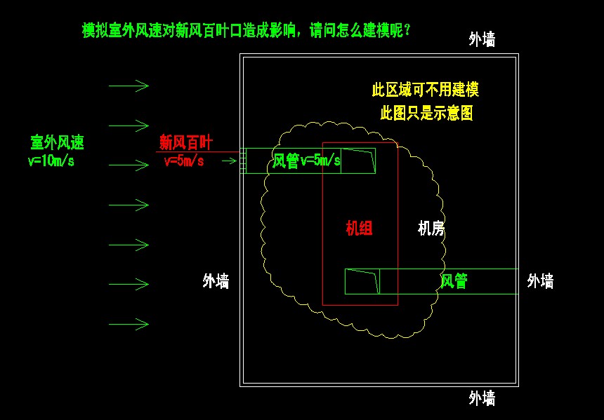

模拟室外风速对新风百叶口造成影响,请问怎么建模呢?
2634
5
0755haha
0755haha
142
发表于 2010-10-9 12:35:22
采用 AIRPAK 。
用AIRPAK建模是这样考虑的,但是模拟不对。用airpak在room里面建立closed BOX,BOX用EXTERNAL和INTERNAL都试过。BOX就是此图里面的机房,而室外就是ROOM了。为了模拟室外风速,ROOM的一面墙均采用10M/S这个边界条件,此墙对面设置出口条件。
此方法不收敛,或者结果错误。请高手指教!
