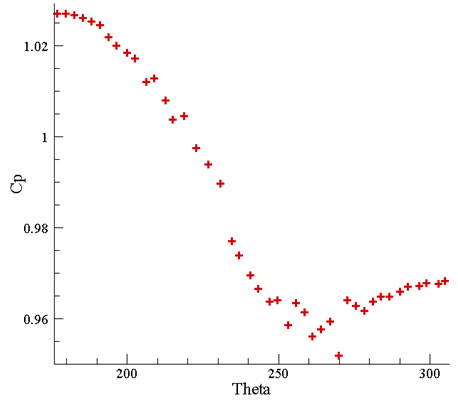

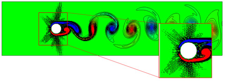

1. 在计算圆柱表面压力系数分布时,我采用的是用最贴近圆柱边界的流体格点上的压力系数进行逼近,实际上,计算得到的压力系数与圆柱壁面压力系数有差别,如图1中红线所示,这样做的结果是得到的压力系数不连续,如图2所示;而我看文献中采用LBM方法的计算结果比较光滑,所以请问有没有加密网格以外的好办法用来得到连续的圆柱壁面压力系数分布? 我试过插值,结果也不太理想,希望有经验的朋友回答一下。

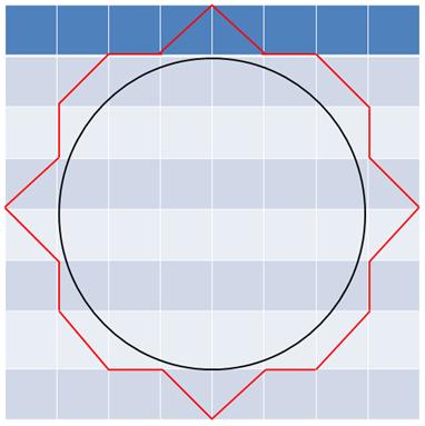

2. 请问直接使用D2Q9 LBM模型计算二维圆柱绕流一般可以达到多大的雷诺数?我在计算雷诺数稍高时(Re>200)得到的计算结果涡量场中经常会出现噪声,如图3所示。有什么办法可以克服这种现象吗?

图1 圆柱界面及壁面压力系数计算格点(图中红线所示)。
图2,压力系数沿圆柱表面分布,计算结果不连续。
图3 Re=300瞬时涡量场填充图和等值线,在圆柱边界的流体出现噪声。
发表于 2010-10-8 09:09:32 | 显示全部楼层
1、本来就应该不是太光滑,加密,搞好一点的插值
2、MRT代替SRT,Re可以算得高一些
另,网格与特征长度之比 dx/L约为 1/sqrt(Re)的3-5分之一是最好的

发表于 2010-10-10 09:18:20 | 显示全部楼层
回复 3# xtshi 的帖子
MRT是LBM中的多松弛模型,SRT是单松弛模型,即是通常的BGK模型。
研究表明,MRT模型在稳定性方面要明显优于BGK模型,另外,在研究多孔介质流动时,也更具优势。
