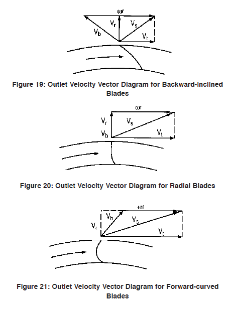

发表于 2010-10-7 22:53:08 | 显示全部楼层
不好意思, 刚才弄错了。。
翻开书才发现搞错了。。。
Vt = rw(omega)
至于radial velocity, 它其实是靠air volume 所影响。。
假如flowrate 很大, 那radial velocity 就相对的提升。
至于fans大致上分为两种, 1 = centrifugal fans, 2 = axial fans,
详细的 centrifugal fans vector diagram 如下。
至于你说flowrate...那就要看你在模拟写什么了。。。
一般来说要是在duct里面。。你的flowrate 就是 =  A (flow area) x V (air velocity)
这就要看你要那一个为constant了。。
不知道我的讲解对你有没有用。。。
希望有个高手能出来解释。。
[ 本帖最后由 lalula2 于 2010-10-7 23:02 编辑 ]

 楼主| 发表于 2010-10-8 08:50:35 | 显示全部楼层
回复 10# lalula2 的帖子
非常感谢您的回答,能不能给我一些axis fan的指导啊?我的模型是风力机,我想做的工作就是把风力机简化成一个圆盘,用fan来模拟
径向速度和flowrate是一个什么样的关系式呢?我想flowrate我是能求出来的,但具体的radial velocity怎么设定呢
