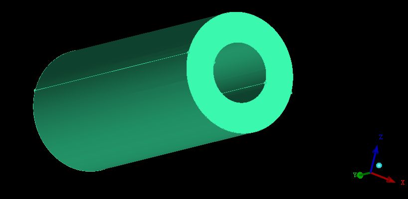

新手求助下图怎样用ICEM 划六面体网格?
liujie19840920
liujie19840920
98
发表于 2010-10-2 20:44:04
求助下图怎样用ICEM 划六面体网格? 谢谢
没要求尺寸是圆环柱就行,只求方法

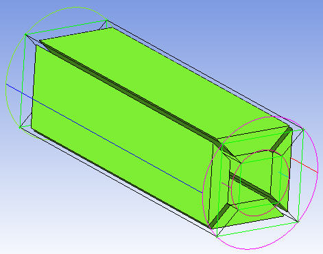

liujie19840920
liujie19840920
98
发表于 2010-10-3 11:26:34
回复 2# 浪子轻狂 的帖子
请问浪子大哥,中间的那个洞划分网格时,是怎样去掉的?
我就在外面建了一个BLOCK,然后划分网格,再用O-GRID细化,中间的洞网格中还有,万分感谢!1

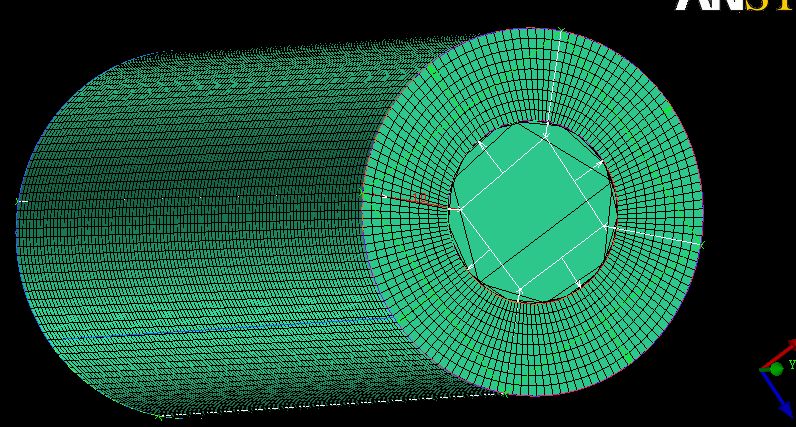

liujie19840920
liujie19840920
98
发表于 2010-10-3 11:31:37
我只能作出这个样子,求里面的洞怎么出去?谢谢
a2883524
a2883524
2136
发表于 2010-10-3 13:17:51
删掉里面的block就行了!
