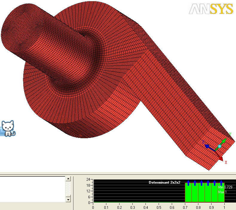

发表于 2010-9-29 10:27:35 | 显示全部楼层
最近不大用gambit了,这本书我也没看过,旋风分离器的以前做过,这个模型用gambit画起来不太容易,前不久开始学ICEM,画了一个练习题,结构有点类似,拓扑结构也许有用。
[ 本帖最后由 浪子轻狂 于 2010-9-29 02:32 编辑 ]

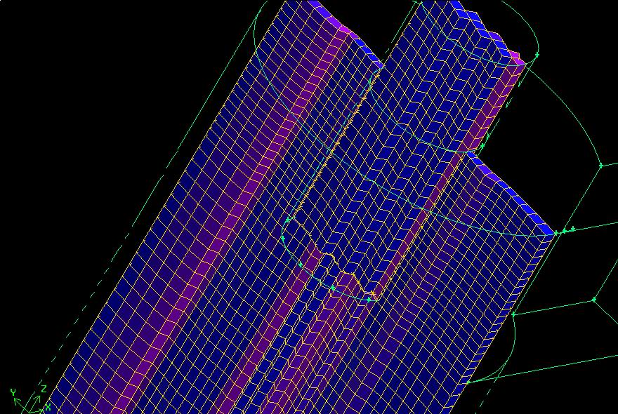

 楼主| 发表于 2010-9-29 10:41:42 | 显示全部楼层
回复 3# 浪子轻狂 的帖子
浪子兄拓扑是强悍  我截了几张图  把那个教程里的和我自己做的  进行对比下 你看你能发现什么问题不   为什么我的检查网格能出现负体积

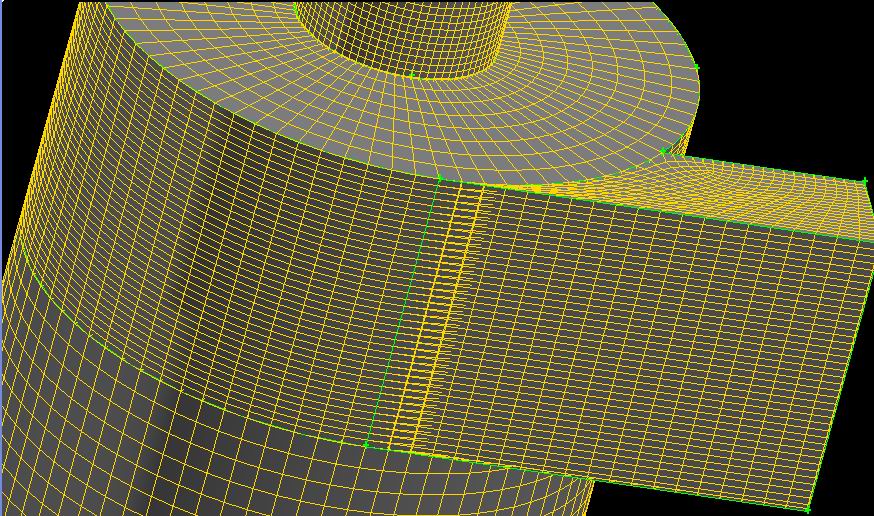

 楼主| 发表于 2010-9-29 10:45:21 | 显示全部楼层
自己做的进风管与圆筒壁面处 怎么会出现别的壁面线

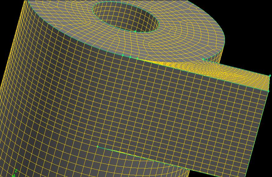

 楼主| 发表于 2010-9-29 10:45:48 | 显示全部楼层
教程里的原图

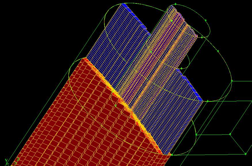

 楼主| 发表于 2010-9-29 10:46:31 | 显示全部楼层
出风管与筒体内部相交处
